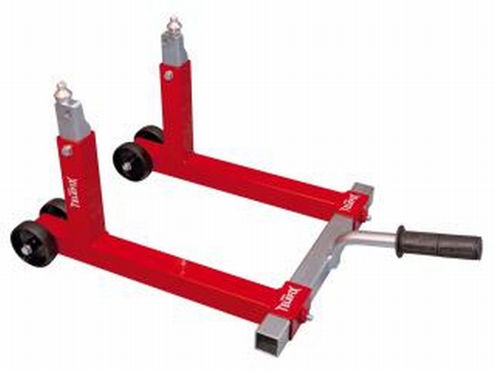

Re: Vorderrad ausbauen ohne Hebelständer
Hans,
warum unbedingt ohne Vorderradheber ? Zum Vorderradwechsel habe ich mir einen Telefix-Vorderradheber für BMW gekauft, weil mir alle anderen Methoden, die Maschine vorn hochzukriegen, zu wackelig und unsicher waren. Der Ständer ist klasse verarbeitet, made in Germany, extrem einfach und sicher handzuhaben ohne weitere Hilfe, er stützt sich über spezielle BMW-Adapterchen in den Löchern unten in den Gabelholmen ab, und er paßt bei R 1200 RT (mit einem 1 cm dicken Holzbrettchen unter dem Hauptständer läßt sich auch das Hinterrad noch bequem durchdrehen), R 1200 GS und R 1100 R. Also eigentlich bei allen neueren Boxern.
Universal Vorderradheber, 65.10.32
Adapter BMW, Nr. 65.10.32.04
Das soll jetzt keine Werbung sein, ich bin einfach nur überzeugt von dem Teil.
Die Anschaffung ist für ein ganzes Motorradfahrerleben und lohnt sich allemal.
Grüße,
Holger
Grüße,
Holger

Wie teuer sind diese beiden Teile?hardholgi hat geschrieben: Universal Vorderradheber, 65.10.32
Danke für die Info!
Der Handi hat ein anderes Produkt empfohlen, das auch gut aussieht:
http://kern-stabi.suedlichtservice.de/c ... f48e02b6e2
Eines von diesen beiden lasse ich mir mal schenken.
