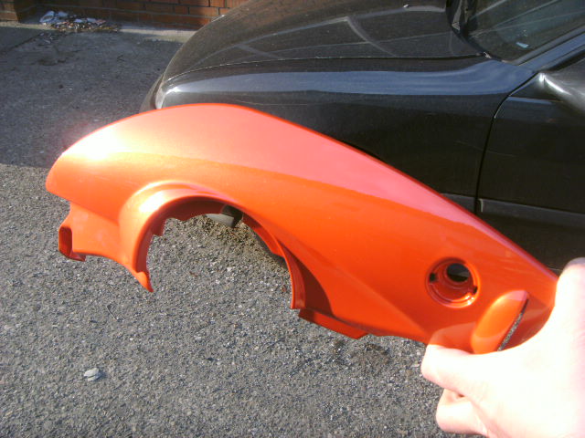

- gelbeF
- Beiträge: 13
- Registriert: 6. August 2011, 21:21
- Mopped(s): F800S
Re: Kunststoffteile lackieren?
.... und zwar in dieser Farbe. ![Very Happy :D](./images/smilies/icon_biggrin.gif)
Ist ein Farbton von Triumph und nennt sich "Lucifer Orange Metallic"
Ich zeig sie euch mal komplett, wenn ich sie wieder zusammengebaut habe.
Bernhard
Bernhard
