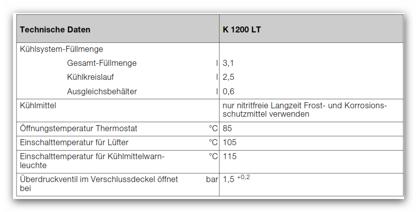

Laut Rep.CD sollen 2,5 Liter und 0,6 Liter im Ausgleichsbehälter notwendig sein. Eine nähere Bezeichnung zum Mittel steht leider nicht dabei.
- Dieter Siever
- Beiträge: 5746
- Mopped(s): K1200LT 04
- Wohnort: 28197 Bremen
Re: Kühlflüssigkeit tauschen
Ein wenig steht das doch!Gottfried hat geschrieben: Eine nähere Bezeichnung zum Mittel steht leider nicht dabei.
