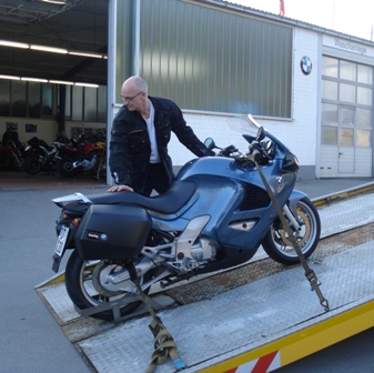

habe vor zwei monaten eine k1200RS (589)1997 ,mit KM 57 T ,Insp. 60.000 gemacht angeschaft ,und hatte bei km 300 schon mein ersten Hallo :? erlebnis bekommen. schleifgeräusche im hinteren bereich. Bin rechts ran gefahren habe den ersten gang eingelegt und ohne helm war es noch lauter zu hören ein lautes metal auf metal geräusch,und beim anfahren im zweiten gang genau das gleiche.im leerlauf habe ich die dicke ein paar meter geschoben und habe im kardanbereich ein klicken gehört.mein verstand sagte mir ,rufe den gelben engel an hier ist die tour zu ende.meine frau war begeistert :cry: .der adac sagte mir das der antrieb beschädigt sein müßte.
was könnte es sonst sein ,denn die kupplung ist auch neu und der motor läuft gut .
Meine frage an euch ,hat jemand diese erfahrung schon gemacht ? wenn ja was war es und wie hoch waren die Reparaturkosten ?
Habe noch die BMW Garantie für 12 Monate und hoffe das man die rep. kosten übernimmt.der bmw händler hat mir die übernahme der kosten zugesagt (ich glaube nur das was ich schwarz auf weiss sehe )
Freue mich über jede antwort von euch und noch was trotz der negativen erfahrung bei gerade mal gefahrenen 300 km finde ich die dicke super :D und gebe die hoffnung nicht auf ! :wink:

Das Rätseln hat ein Ende,das Kreuzgelenk ist gebrochen.Kostenübernahme BMW Grantieversicherung / Händler ! und ich hoffe das die Werkstatt gewissenhaft arbeitet und alles wieder zu 100 % funktioniert.
Ich hoffe am Wochenende habe ich meine Dicke wieder.Für eure Vermutungen und Tips noch recht herzlichen dank und es ist schön hier im Forum zu sein.
