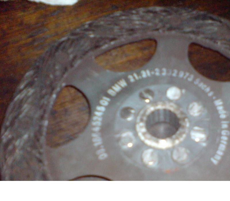

nach Erneuerung der Kupplung und GetriebeSchaltwalze im Mai 2011 waren diese Teile ca. 12.000km im Einsatz.., bis das oben im Anfangsbeitrag beschriebene Problem auftrat.
Die Werkstatt hat nun auf Kulanz wieder eine neue Kupplung und vorsorglich auch ein neues Getriebe eingebaut.
Die Innenverzahnung der Kupplungsscheibe war nicht mehr vorhanden.., also komplett "ausgenudelt"..., s.Foto unten.
Wahrscheinliche Ursache laut Werkstatt:
Seit dem Austausch der Schaltwalze im Mai 2011 lief vermutlich die Getriebeeingangswelle unrund, das Wellenlager im Getriebe war evtl. beim Wiedereinbau beschädigt worden.
Die daraus resultierenden Schwingungen haben die Innenverzahnung der Kupplung sowie die Außenverzahnung der Getriebeeingangswelle beschädigt.
Ich hoffe das nun alles hält bis zum Ende eines normalen Motorradlebens.
Mfg
Erwin
