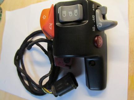

Re: Tempomat / Kupplungsschalter
ich hab so ein Schalterelement noch im Keller inkl. Tempomat für K 12 RS
- IMG_0006-1.jpg (30.5 KiB) 129 mal betrachtet
