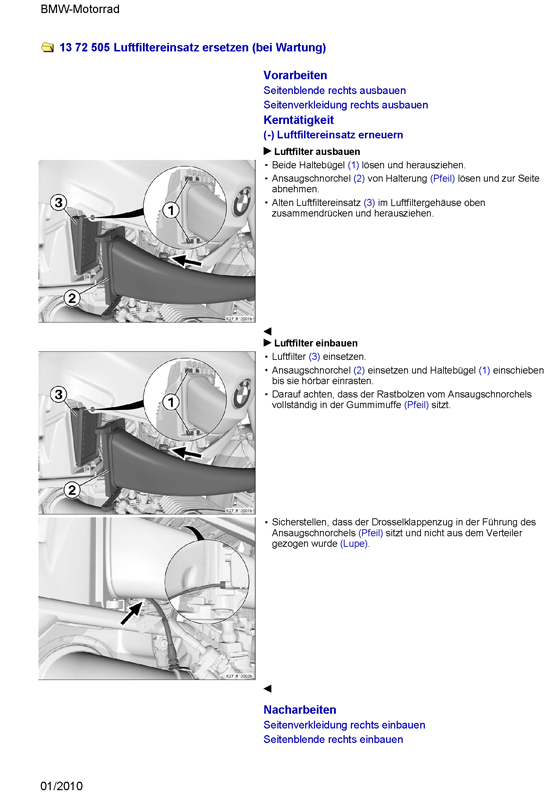

Hallo, würde gerne an meiner neuen R1200R, Bj 03/2008 nen K&N Luftfilter einbauen.
Kann aber nirgends ne genaue Anleitung finden die nichts kostet wie das genau funktioniert, noch wo der Luftfilter genau sitzen soll.
Vielleicht kann mir einer von euch weiter helfen. :roll:
Gruß Kai

Schau mal da:

Perfekt, genau das was ich gesucht habe.
Vielen Dank
