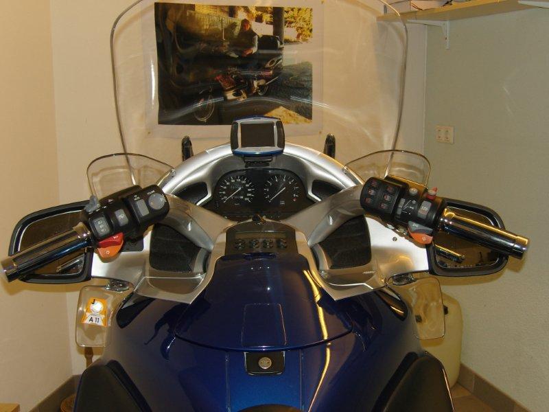

@ Gottfried,
lt. Bild kann deine aber noch keine 11 Jahre auf dem Buckel haben, da es dieses Modell erst ab 2004, so wie meine, gab.
Abgesehen davon, wurde bei mir alles oben Erwähnte bei ca. 85.000 km ersetzt.

Peter, grundsätzlich hast Du recht!Peter Schmengler hat geschrieben:@ Gottfried,
Nur mit dem Unterschied, dass Bilder durch kleine Umbauten manchmal auch täuschen können.....
....meine LT pazifikblau ist und wie Du aus einem anderen Blickwinkel sehen kannst, die Armaturen, BC, Radio, etc. die Teile des Vorgänger sind.
Glaub mir, meine LT ist EZ 02/2001
