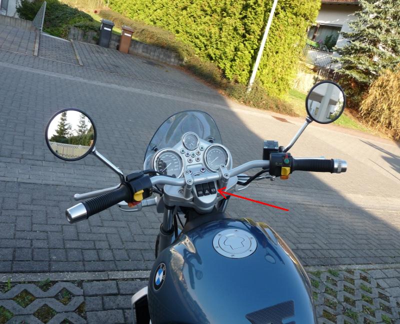

kann mir jemand sagen, was es mit dem ABS- Taster an meiner R1100R auf sich hat.
Leider habe ich keine Bedienungsanleitung.

Steff.LA
Re: ABS- Taster
Hi Lars,
ich schulde Dir noch Dank für die Unterstützung beim Anbau der Speedster-Scheibe. Bei dem Schalter handelt es sich um die ABS-Quittiertaste. Hier die Beschreibung aus der Bedienungsanleitung:
ABS-Quittierung
Sinn und Zweck der aktiven Warnung ist der ständige Dialog zwischen Fahrer und ABS im Fehlerfall:
Gegenphasig blinkende Warnleuchten informieren den Fahrer auffällig über einen ABS-Fehler. Der Fahrer bestätigt seine Aufmerksamkeit durch Drücken der ABS-Quittiertaste und berücksichtigt das Fehlen der ABS-Funktion bei seiner Fahrweise.
Die aktive Warnung wird nach jeweils 4,5 Minuten wiederholt, damit der Fahrer mit zunehmender Fahrzeit das Fehlen der ABS-Funktion nicht vergisst.
Viele Grüße, Stefan
