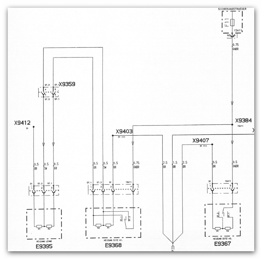

Re: Nachrüstung Kabelbaum Sitzheizung
Hi Benny,
die Verkabelung ist recht einfach. Wozu BMW dir ein Relais verkauft hat kann ich aber nicht nachempfinden. Im Schaltplan der 99er LT ist keine Relais verbaut.

@Dieter
Danke für den Schaltplan! Werde am Wochenende mal schauen wie viel Verkleidungsteile ich zwecks Verlegung des Kabelbaums so abbauen muss.
