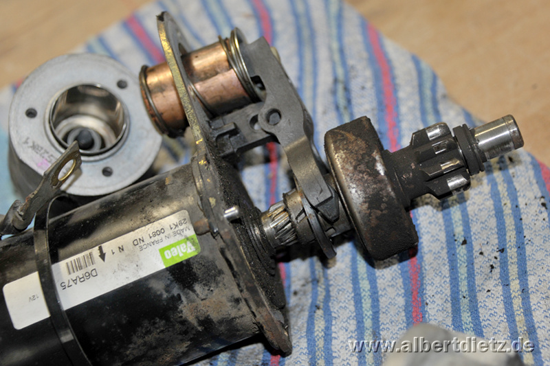

Ich also heute morgen
1. Tank abbauen
2. Batterie abklemmen
3. Anlasser abschrauben (vorher noch Werkzeug für hintere Schraube basteln :evil: )
4. Flansch abschrauben
5. Ausrückmechanismus und Welle reinigen
6. die beweglichen Teile leicht fetten
7. Zusammenbau im umgekehrter Reihenfolg
8. und jetzt Spannuuuuuuuuung: Anlassen
9. rödel, rödel, rödel: Mopped springt nicht an
10. Nachdenken, ah! Kabel für Benzinpumpe anschließen :oops:
11. Anlassen - Brummmm und kein Nachrattern! *Freu*
2 Stunden Arbeit, Hände wie ein Schornsteinfeger - nur etwas glitschiger - und mindestens 350,- € gespart!
Also nochmals vielen Dank für alle Eure Tips !
Gruß, Albert
PS: Das Foto war vor dem Reinigen ;)

Ich dachte ich hätte das mit meinem vorhandenen Werkzeug geschafft.
Tja Volker, hätte ich Dein Werkzeug gehabt, hätte ich mir vermutlich keines basteln müssen :lol:
Ich hab einen ziemlich übersichtlichen Ratschenkasten, in dem nur Nüsse drin sind, keine Inbusköpfe
=> aus einem alten Inbus mit der Trennscheibe ein Stück rausschneiden, in die Nuß stecken und dann die Verlängerung mit Ratsche ansetzen.
Bevor ich die Idee mit dem abgesägten Inbus hatte, hab' ich natürlich 'ne viertel Stunde versucht, irgendwie anders an die Schraube ranzukommen :roll:
Ich hab' den Anlasser nur bis zum Freilauf auf gehabt - so wie auf dem Foto zu sehen.
Gruß, Albert
