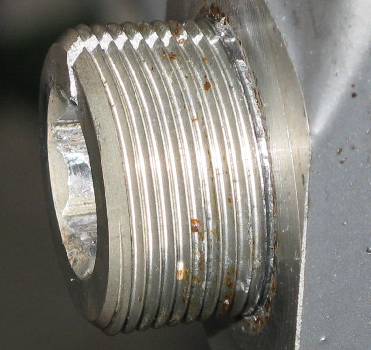

mir ist beim Ausbau des Endantiebs der Loslagerzapfen gebrochen. Festlagerzapfen und Kontermutter gingen problemlos ab - Loslagerzapfen war schwergängig (sollte eigentlich nur 7 Nm Anzugsmoment haben, Schraubensicherung sollte es laut Werkstatthandbuch dort nicht geben). Ich dachte sie wäre festgegammelt und habe es mit einer großen Ratsche und einem ordentlichen Hebel versucht, leider ohne die Kontermutter als Verstärkung draufzulassen. Das ganze ging 1 Umdrehung gut und dann kam es zum Bruch. Meine Frage: Was kann ich tun? Ausbohren? Hatte jemand vorher schon ein ähnliches Problem?
Wie kann es eigentlich dazu kommen - das Anzugsmoment ist mit 7Nm nun wirklich nicht hoch.
Hoffe auf ein paar gute Tipps - vielen Dank hierfür schon einmal im Voraus!
Stephan
Stephan

Hallo Stephan,
ich hatte das mehrfach auseinander und hatte nie Probleme das Loslager auszudrehen. Das ging immer sehr leichtgängig.
Die ich gehe mal davon aus, dass die Gegenseite vollständig gelöst wurde.
Bekommst Du die Mutter noch aufgedreht? Dann könnte man versuchen die Mutter mit Schraubensicherung aufzudrehen und alles Gemeinsam zu lösen.
Eine andere Möglichkeit könnte sein ein 8er Loch quer durch das Lager zu bohren und mit einem Dorn Kraft auf des Lager aufzubringen.
Ich würde es vorsichtshalber das Lager erwärmen. Vielleicht hat irgendein Troll vor Dir Sicherungsmittel verwendet.
Wenn alles nicht hilft lässt sich das Gerödel nur noch ausbohren.

Re: Loslagerzapfen_Endantrieb gebrochen - Was tun?
erst einmal danke für die Antworten. Die Demontage des Festlagerzapfens und der Kontermutter waren kein Problem, beide sind draussen - hier wurde definitiv keine Schraubensicherung verwendet. Das Aufschrauben der Mutter hatte ich schon einmal probiert - das Problem ist das zusammendrücken des Zapfens. Wenn die Rohrzange angesetzt ist, ist kein Platz mehr zum Aufsetzen der Mutter vorhanden.
Ich hatte mir die Schraube gestern Abend nochmals genauer angesehen - irgendwie sieht die Windung, die ich bereits herausgeschraubt hatte sehr "angefressen" aus - vielleicht ist die Schwergängigkeit (7 Nm???) auch auf einen Gewindedefekt zurückzuführen. Ich denke, dass ich bei den meisten anderen Notreparaturen (Torx einschlagen, Linksausdreher) einfach nicht genügend Kraft zum Ausdrehen aufbringen kann, ohne dass das Provisorium in die Knie geht. Kann ich die Schwinge eigentlich komplett mit Endantrieb ausbauen - dies würde mir das Bohren erleichtern?
Stephan
Stephan
hat jemand Erfahrungen mit derartigen Stehbolzenausdrehern - packen diese richtig zu? Die Schraube ist wirklich fest drin.
Viele Grüße,
Stephan
Viele Grüße,
Stephan
Hi
Schweis doch eine Große Mutter drrauf so SW 55 mm dann kannst du auch richtige Gewalt wirken Lassen zum Lösen.
Den Bolzen brauchst du ja eh neu.
Das mit den 7 Nm ist richtig , aber das weiß nicht Jeder . Ich habe letztens mit einem Schrauber gesprochen in Gelsenkirchen der eine Lt am wieder Aufbauen ist der wollte das Teil auch volle Kanne anbrummen. Nach dem ich Ihm gesagt hatte das es fast Handfest nur angezogen wird , schaute er ganz sparsam.
Vieleicht hat auch jemand die Anzugsmomente mit der Kontermutter verwechselt.

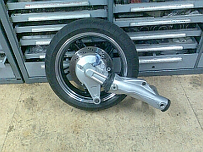

Natürlich geht dasStB_1973 hat geschrieben: Kann ich die Schwinge eigentlich komplett mit Endantrieb ausbauen - dies würde mir das Bohren erleichtern?

Schwinge ist draussen - morgen geht es zum Ausbohren (lasse ich machen). Ausbau der Schwinge ging absolut problemlos - Schrauben waren gut lösbar. Vom Anschweißen einer Mutter an den Lagerzapfen des Endantriebs hatte man mir abgeraten - Verformung?! Ausbau des KNZ erbrachte eine schöne Mischung aus Bremsflüssigkeit und Getriebeöl. Kann man den KNZ eigentlich mit neuer Dichtung instandsetzen? Hatte meine Bremssättel im Auto letztes Jahr überholt nachdem die Kolben vorne fest waren (Dichtungen, Kolben, beide erneuert …). Ist das beim KNZ im Motorrad ebenfalls möglich oder wird nur im Ganzen getauscht? Für den Getriebeausbau muss ich das Heck anheben, habt ihr Euch einen Kran selber gebastelt oder gibt es Alternativen? Vielen Dank schon einmal für Eure Antworten.
Stephan

Schraube wurde am Freitag ausgebohrt. Schraubengewinde war kaputt. Glücklicherweise war das Gewinde in der Schwinge nach Entfernung der Schraubenreste noch zu retten, kein Nachschneiden nötig. Die Kante wurde noch angefast et voila, Schwinge gerettet
Stephan
