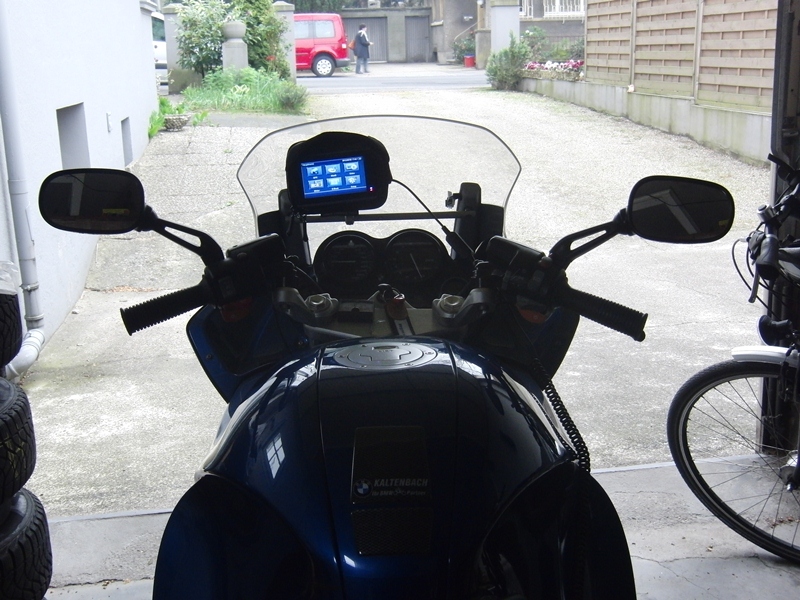

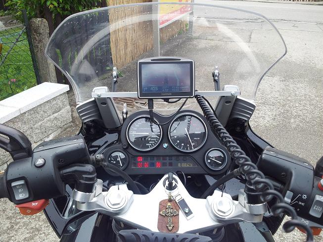

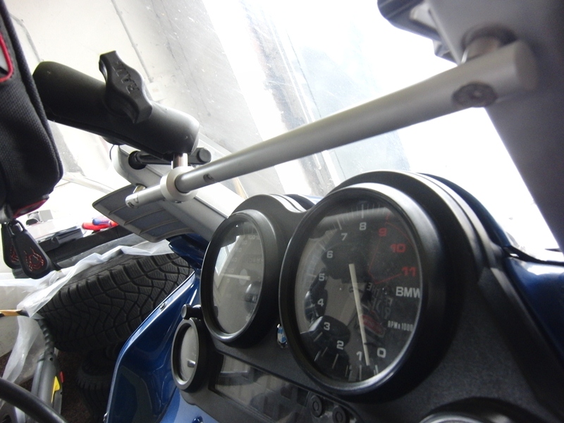

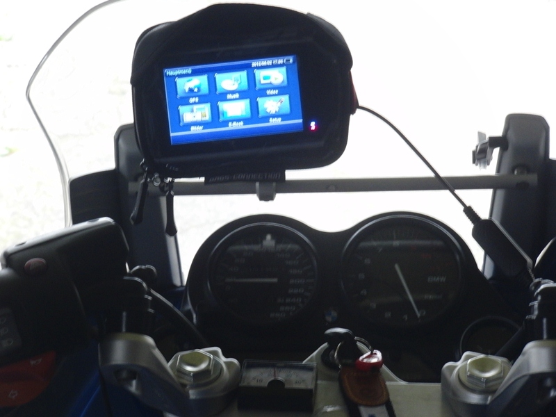

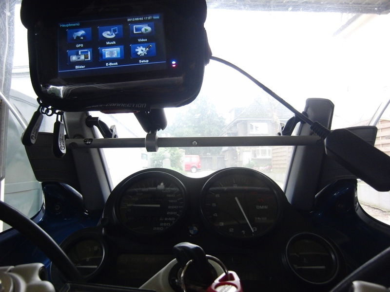

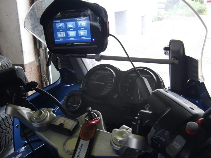

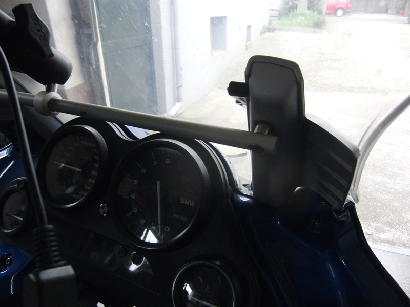

Hallo zusammen
ich habe nach längerem Suchen bei bikertech.de eine Halterung mit Rammountsystem gefunden, der an der Scheibenhalterung festgemacht wird. Habs angebaut und macht mir einen stabilen Eindruck. Kurze Probefahrt zwischen zwei Regenschauern: klappt und sitzt hervorragend.
Die Tasche und die restlichen Halterungen hatte ich mir vorher schon bei sw-motech besorgt.
Ich lade mal ein paar Bilder hoch. Wenn noch andere Blickwinkel gewünscht werden . . . . . . . ;)

#2 Beitrag von Jay »
und noch drei

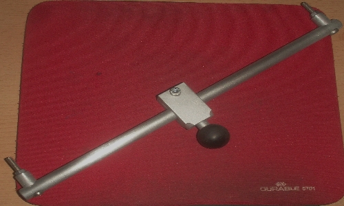

Hallo Jay !
Und wie sich die Bilder doch gleichen :
und den baue ich schon seit es das Modell der "K" gibt !
Gruß aus Gütersloh,
Egon

hallo Egon - die querstrebe hat nicht zufällig d=12mm, oder!? und falls doch - verkaufst mir auch eine ohne die RAM-Mount aufnahme!? :wink:

Björn_GT (SFA) hat geschrieben:hallo Egon - die querstrebe hat nicht zufällig d=12mm, oder!? und falls doch - verkaufst mir auch eine ohne die RAM-Mount aufnahme!? :wink:
Hallo Björn !
Hast ´ne PN !
Gruß aus Gütersloh,
Egon

Egon hat geschrieben: Hallo Jay !
Schade, dass ich das nicht wusste, hätte sonst bei Dir bestellt.

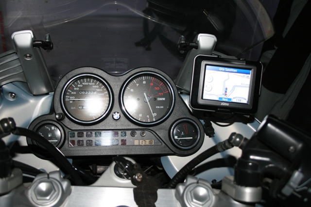

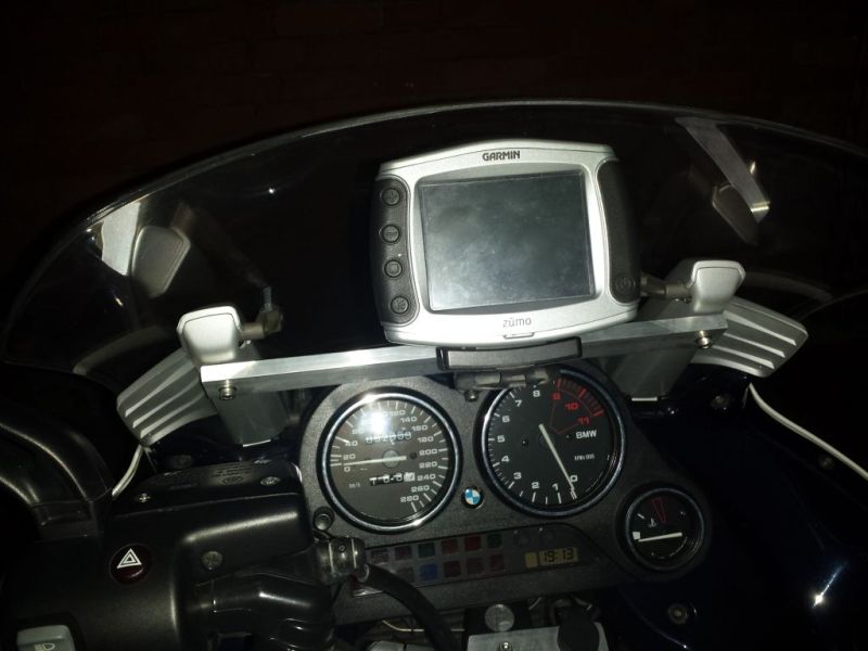

Ich hab schon länger ein Auge auf die Hornig GPS-Halterung für meine K1200RS geworfen,
um daran ein Garmin Zumi 660 anzubauen, aber zum anschrauben und nicht mit der RAM-Halterung.
Hat damit schon jemand Erfahrung?

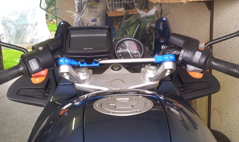

Hallo Leute,
habe ein TOMTom Rider und wollte dieses nicht am Lenker haben , da man eigentlich dann mit einem Navi fährt, wenn man dann sicherlich auf Reise ist. Dann habe ich auch mein Tankrucksack dabei, der dann auch die Sicht auf das Navi verringert. Habe mir dann ein Hallter selbst gebogen, so dass dieser Halter dann das Navi über die Amaturen und auch nicht die komplette Scheibe verdeckt ( was sicherlich auch ein Punkt für den Tüv ist ). Mangel hiebei ist, dass die Halterung auf schlechter Wegstrecke wackelt. Aber hierbei werde ich mir auch noch etwas passendes einfallen lassen, denn die 70.-Euro für diese gerade Stange mit der Kugel ist selbst für einen netten BMW-Fahrer nee Stange Geld.

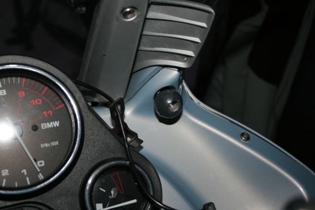

hier ist mal meine Navi Halterung - eine Metallkugel für 1/2 Teuro :D :D

wie sieht das den mit dem Lenkereinschlag nach links aus?
Ohne das Navi zu berühren :!: :!:

Hi-
dat Passt - da iss noch Luft- mit kurzem Ram Mount :D :D

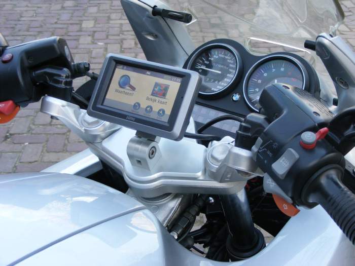

Ich habe diese halterung an mein K1200RS:
http://www.intradoparts.nl/catalog/prod ... ts_id/1318.
Grusse, Frank

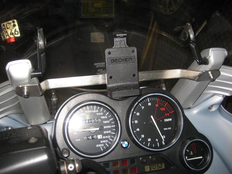

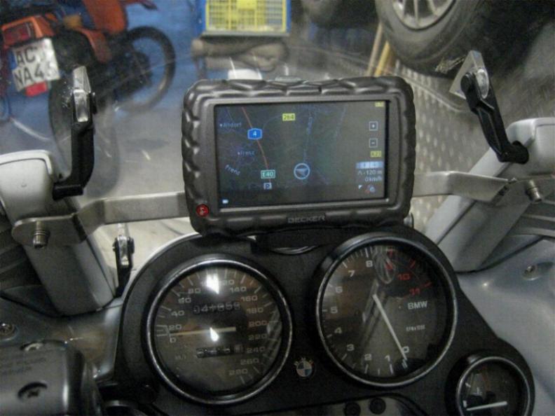

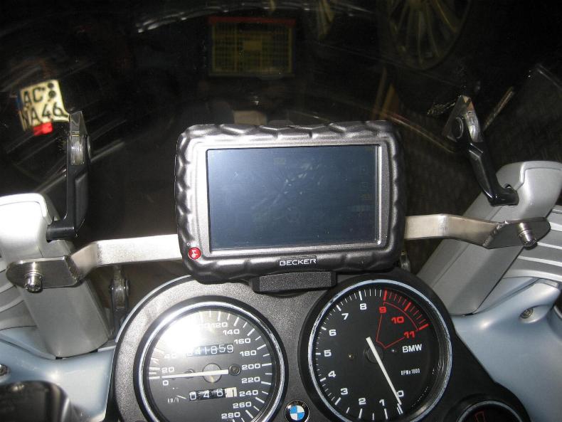

Hallo an alle,
ich habe mir so etwas auch bauen lassen, nur mit etwas anderen Punkten zum Befestigen.
Ich versuche mal ein paar Bilder hoch zu laden, vielleicht kann ja der Eine oder der Andere sich da eine Halterung nachbauen.

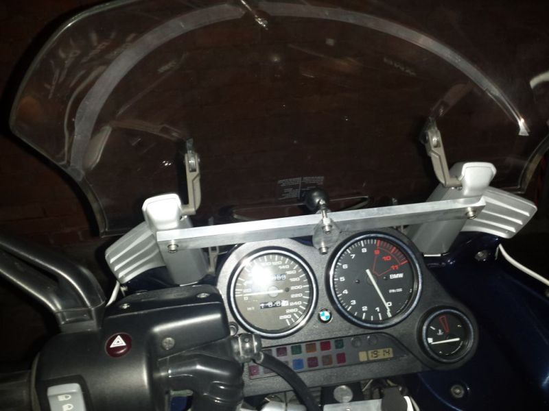

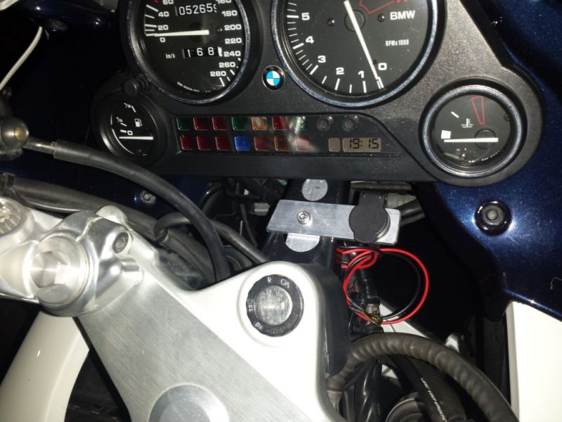

Hier nun meine Lösung.
Wie man auf dem Bild sieht, kann ich die Halterung in jede beliebige Position verschieben
War schon sehr dämmerig als ich die Bilder heute gemacht hab :? :D
Einzig die Bordsteckdose ist noch nicht ans Bordnetz angeschlossen.
Liegt hier irgendwo (wie seinerzeit bei meiner alten K 100) ein vorbereiteter Verbindungsstecker zum Bordnetz?
Oder gehe ich direkt an die Batterie oder an den Scheinwerfer (Standlicht?)

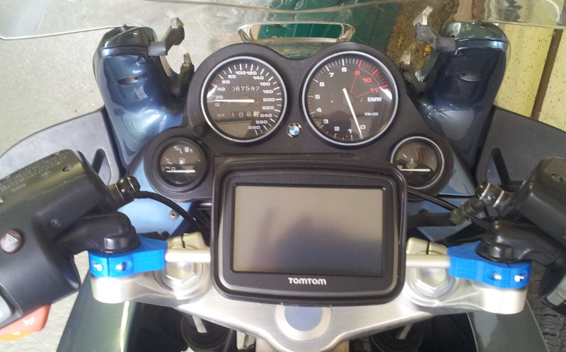

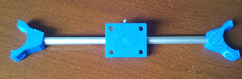

So, dann will ich hier mal meine Lösung zeigen, wie ich mein TomTom befestigt habe.
Wie man sieht, stammen die ABS Teile aus meinem 3D-Drucker. :wink:

Re: Navi-Halterung an K 1200 RS 2002
#22 Beitrag von Insel-Tom »
Sieht so schon ganz gut aus !! Wenn die Farbe nicht wäre :P .
Bin mal auf die Haltbarkeit und Erfahrungwerte gespannt .
Könnte mich auch interessieren !! :wink:
#23 Beitrag von Hupfel »
Ja die Farbe gefiel mir auch nicht, gerade schwarz lackiert. :D :wink:
Sollte erfahrungsgemäß halten, dünnste stelle bei den ABS Teilen ist 4mm. :wink:
#24 Beitrag von Hupfel »
Heute mal so 200km hin und her gedüst, hält gut, an der Konstruktion selber muß ich nichts ändern.
Vieleicht drehe ich die Schellen nochmal das man nur auf die Schraubenköpfe schaut aber erst wenn ich die schwarze Rolle ABs anfange. :D
Die TomTom Halterung bekommt auf jedenfall noch eine änderung, eine verriegelung gegen unbefugten entnahme des Navi's, nervt wenn man das Abmachen muß nur weil man kurz in Laden will und natürlich nicht will das es geklaut wird.
