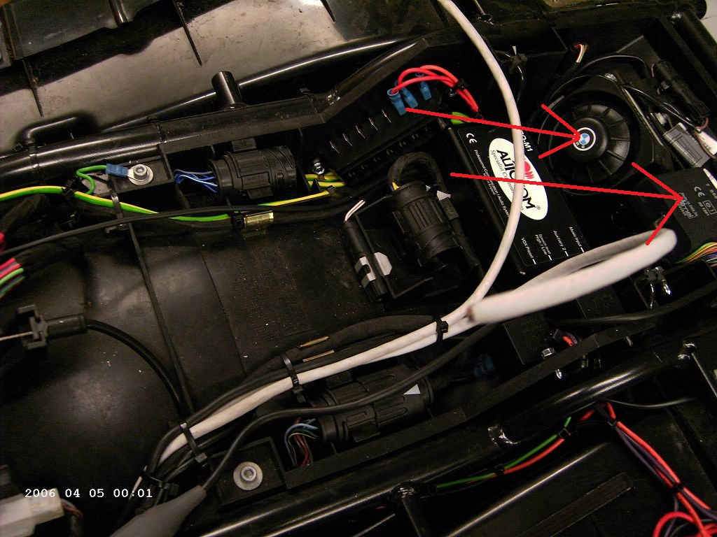

- Bernard
- Beiträge: 2268
- Registriert: 3. Juli 2003, 20:57
- Wohnort: D-48143 Münster
- Kranturm
- Beiträge: 1536
- Wohnort: 46499 Hamminkeln
Re: Dauerzündung/Elektronikproblem
Dann hat man sie bei mir geklautBernard hat geschrieben:Die DWA sitzt unter dem TopCase.
druck und weg
Gruß Peter

Fein Klaus, da bist Du ja schon ein richtiges Stück weiter gekommen.KEH hat geschrieben:Da ich auf die DWA verzichten kann, stellt sich die Frage, wo das Teil sitzt und ich das Problem lösen kann, indem ich sie von der Stromversorgung kappe.
Wenn die DWA gekappt wird könnte ich mir vorstellen, dass die Wegfahrsperre aktiv wird. Das kann ich aber nicht genau sagen. Aus verständlichen Gründen gibt es kaum öffendliche Unterlagen zur DWA.
Hier mal ein Bild wo die DWA sitzt.

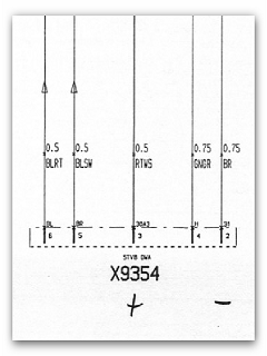

Wenn Du die DWA als entbehrlich abklemmen willst brauchst Du nur den rot/weisen Draht an PIN 3 an der DWA trennen. Dann ist die Spannung die von der Sicherung F3 kommt abgetrennt.
Wie das Topcase demontiert wird ist im Fahrer-Handbuch geschrieben. Darunter ist noch eine Abdeckung die mit 6 Schrauben gelöst werden kann. Dann schaust Du direkt ins Herz der Maschine.
Das sollte auch mit überschaubaren Schrauberefahrungen möglich sein.

Gestern das Topcase abgeschraubt, Abdeckung entfernt (2 Schrauben) und den rotweissen Draht gesucht:
Von der DWA gehen 4 Kabelstränge ab, 2 dickere und 2 dünnere. Habe mir die farben angeschaut, alle schwarz bis auf eine Kabelverbindung mit 3 Adern, jew. rot, weiß schwarz, die hat Dieter wohl gemeint. Kaberverbindung getrennt, alles wieder zusammengebaut.
Heute morgen dann die Ausfahrt, Moped aus der Garage, Anlasser gedrückt, kein Pieps. Na das waren wohl die Falschen Kabel.
Alles wieder auseinander, Kabel wieder verbunden, Anlasser gedrückt, wieder nichts. Dafür leuchtet jetzt die Kontrolleuchte für den Rückwärtsgang bei Zündung, obwoll er nicht eingelegt ist.
Hilfe...
schreit Klaus
Hilfe...
schreit Klaus

Du hast scheibar auch nicht jedesmall Glück.
Um das System wieder zu resten muss die batterei für einige Minuten abgeklemmt werden.
Der Schaltplanauszug kommt direkt aus den BMW Schaltplan. Der Steckverbinder sollte vorhanden sein. Das müsst ein 6poliger Stecker sein. Der Stecker wird muss auch nicht direkt an der DWA dran sein sondern kann auch irgendwo in den Kabekbäumen sitzen.
Es gibt eine Einbauanleitung zum Nachrüsten der DWA. Da sollte die Lage der Stecker sichtbar sein. Hat jemand sowas rumliegen?
