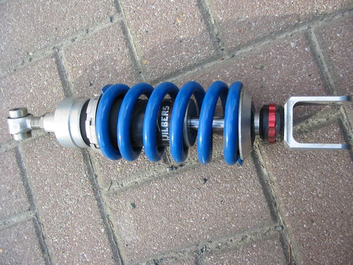

wer von Euch hat eine Heckhöherlegung an seinem Wilbersfederbein und kann mir ein Foto davon geben,
oder sagen wo diese angebaut wurde.
Oben oder unten :?:
Vielen Dank im vorraus :!: :!:

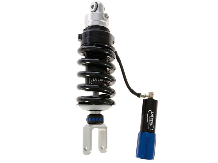

Knuth, folgendes Bild ist ein Wilbers-Federbein für die K1200RS. Darauf kannst Du sehen, dass die Verstellung der Höhe am Federbein unten angebracht ist.
Das, was bei Dir da fabriziert wurde, kann ich gar nicht nachvollziehen. :roll: Hast Du es schon reparieren lassen?

Tom,
Das abgebildete Wilbers Federbein hat KEINE Höhenverstellung, das kleine Rädchen unten dient der Einstellung der Zugstufe....
Bei einer Höhenverstellung wäre unter dem Einstellrad noch etwas Gewinde und zwei größere Muittern zu sehen.....

Michael (GF) hat geschrieben:Der von Dir abgebildete Dämpfer hat KEINE Höhenverstellung!
Servus,
so jetzt mal als reiner Ausschnitt. Damit alle es verstehen. Dies ist eine Höherlegung :!:
Nur für mich absolut unlogisch wo die Montiert ist. Deshalb würde ich gerne ein Bild haben , egal von wem, dessen Wilbers Federbein auch eine hat und wo diese Montiert wurde.
Laut dem Prospekt ist sie unten aber wenn man Sie nachträglich einbaut ist Sie angeblich oben.
Habe mein Federbein komplett überholen lassen und bis auf die Feder ist alles neu, nur die Höherlegung wurde halt oben eingebaut.

Stimmt...habe ich so auf Deinem ersten Bild nicht erkennen können..... :oops: :oops: :oops:
Frage doch mal die Techniker Wilbers warum sie das so machen... ich nehme an, das ist irgendwie konstruktiv bedingt.
