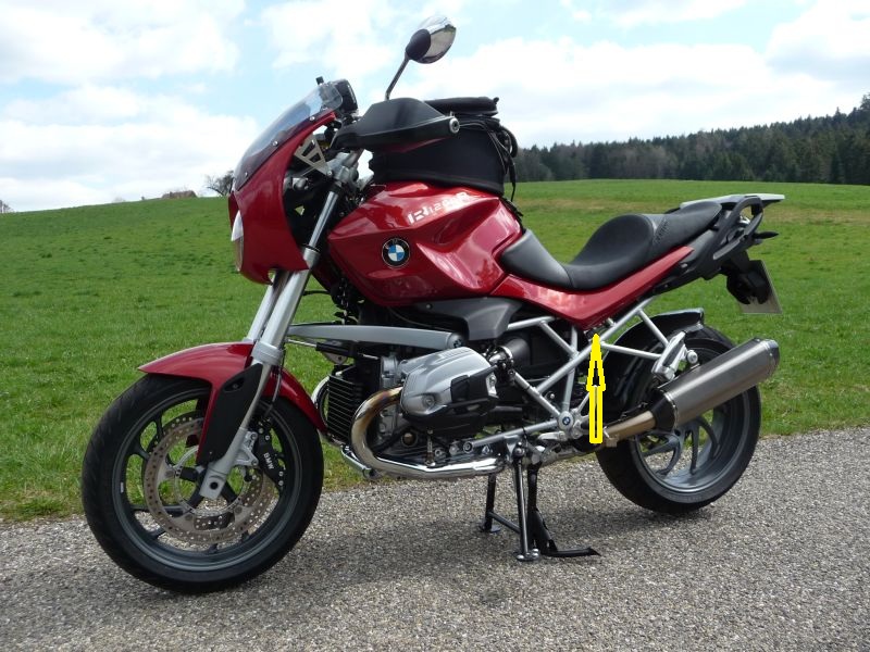

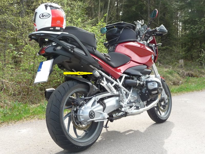

nimm den Typ 642 Competition Road Ø 46 mm. Solltest Du noch eine Hydr. Federvorspannung benötigen, hast zwei von den Hydraulikbehälter an der Karre hängen (Bild 2).
Bei Verwendung des 642 Federbeins, kannst Du ohne Probleme Einstellungen vornehmen. Alles gut zugänglich. Siehe Bild.
Hier die optimale Zusammenstellung für Deine BMW R1200R. Ob Du die Hydr. Federvorspannung benötigst musst Du selbst entscheiden (+ 200.- €).
