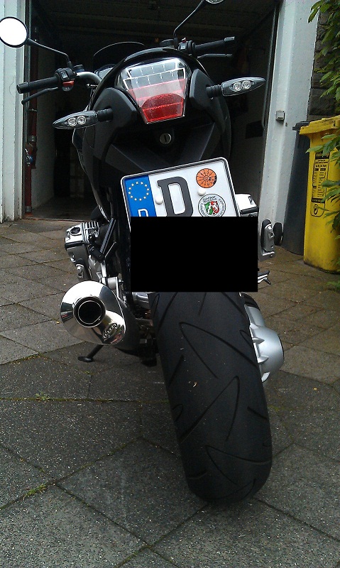

Seppl
- Beiträge: 7
- Registriert: 5. Mai 2012, 18:14
Re: Laser Hotcam an R1200R von 2007
hier das versprochene Foto vom "schiefen" Endtopf. Sooo schlimm fand ich es dann doch nicht mehr, habe aber zu Vergleichszwecken mal den Original-Endtopf montiert.
Jetzt ist sie natürlich deutlich leiser, allerdings vibriert sie mit dem Originaltopf nur noch halb so stark. Vielleicht kann mir das bei Gelegenheit jemand erklären?

- qtreiber
- Beiträge: 2213
sollte es tatsächlich noch schlimmer gehen? Mit der Halterung passt der Endtopf keinesfalls an die Originalbefestigungen.Seppl hat geschrieben:hier das versprochene Foto vom "schiefen" Endtopf. Sooo schlimm fand ich es dann doch nicht mehr, ...
könnte ebenfalls wieder mit der nicht passenden Halterung (Entkoppelung vom Rahmen) zu tun haben?Seppl hat geschrieben:..., allerdings vibriert sie mit dem Originaltopf nur noch halb so stark. Vielleicht kann mir das bei Gelegenheit jemand erklären?![]()
Seppl
- Beiträge: 7
Hallo ,
er war schon an der Originalhalterung besfestigt, die verkaufen den ja auch für de R1200R. Allerdings hängt er auf dem offiziellen Foto von Laser genau so schief. Es war nur ein zusätzliches Distanzstück am Halter an der Fußraste.
Ich finde den Originaltopf auch ganz wunderbar und werde den auch dran lassen.

- Alex.
- Beiträge: 1093
- Wohnort: HD
Sieht aus, als wäre der Endtopf zu weit auf den Krümmer geschoben. Ein bisschen zurückziehen und schon kommt das Ende des Topfes näher an das Hinterrad.Seppl hat geschrieben:Hallo zusammen,
Gruß Alex
(aka varoque)
(aka varoque)
Seppl
- Beiträge: 7
Dann hätte er ja an der oberen Halterung nicht mehr gepasst. Und, wie gesagt: auf dem Laser-Werbefoto sieht es genau so aus.
