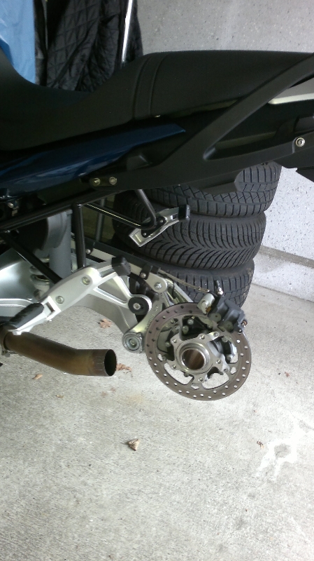

2.) 5 Schrauben am Rad lösen und das Rad von der Radnabe nehmen. Das sieht dann so auch wie auf dem angehängtem
Foto...

Wegen der Bremsscheibe brauchste Dir keine Gedanken zu machen: die bleibt da wo sie ist ;-)

danke für die Antworten. Das Bild hat sämtliche Fragen beantwortet. Bei meinen bisherigen Moppeds blieb die Bremsscheibe an der Felge.......jetzt ist soweit alles klar.
Danke u. Gruss

Pumpe hat geschrieben:Das Bild hat sämtliche Fragen beantwortet. Bei meinen bisherigen Moppeds blieb die Bremsscheibe an der Felge.......jetzt ist soweit alles klar.
vor allem ist jetzt deine Frage verständlich.
