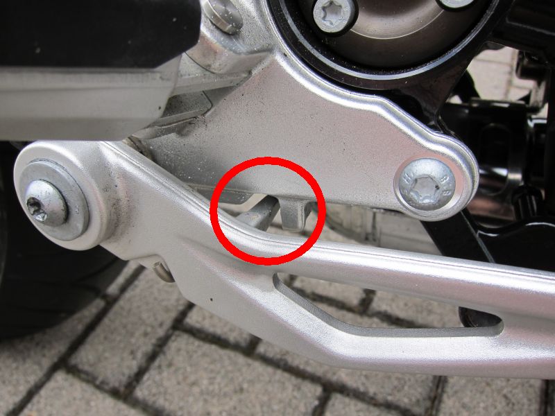

Sodele, da ich heute sowieso am Abfeilen des Anschlags fuer die Hinterradbremse zu Gange war, dachte ich mir, ich kann gleich noch ein paar Bilder meiner R machen:

Was hast du abgeschliffen?

Dies wurde HIER schon diskutiert. Bei mir schaut das aktuell so aus:

Aber euch ist schon klar, das dann das Schnüffelspiel neu eingestellt werden muss :!:

Ja, habe ich getan. Jetzt sind es wieder ca. 2mm Schnueffelspiel (ich liebe dieses Wort :?). Allerdings hatte ich zuerst Bedenken, dass der Balg zwischen Bremszylinder und Einstellschraube mit letzterer fest verbunden ist, da sich diese nicht drehen lies ohne den Balg zu "verdrillen". Letztendlich konnte ich aber beide unabhaengig voneinander drehen und die Einstellung vornehmen :)
Ich bin mir zudem nicht sicher wie weit ich gehen kann, damit die Einstellschraube noch tief/fest genug sitzt :?:

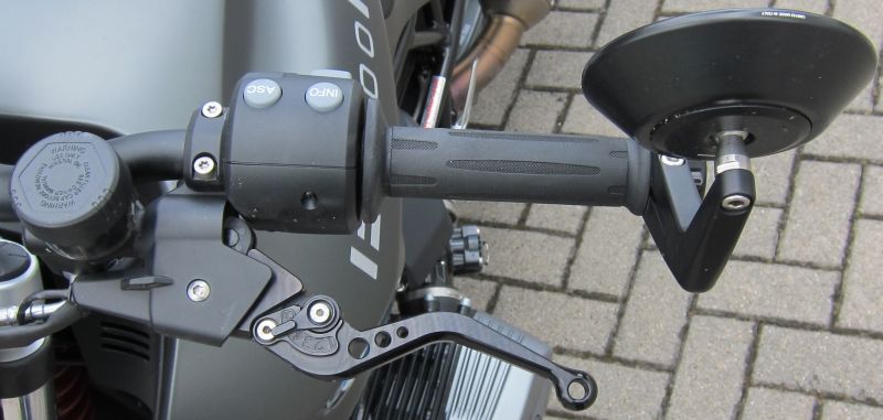

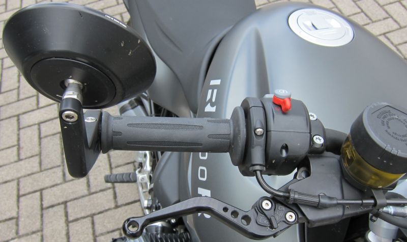

Noch zwei Bildchen fuer diejenigen die ueber einen Einbau von Pazzohebeln nachdenken:

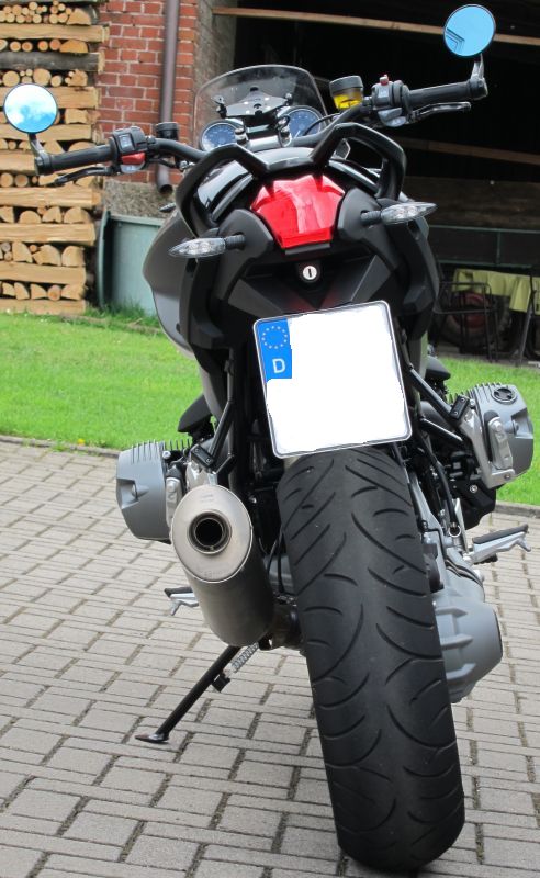

sieht echt klasse aus und gefällt mir ungemein :-)
Was für ein Lenker hast Du verbaut oder ist der Original ?
Ich bin auf der Suche nach einem neuen! So in der Art wie auf der Rockster verbaut ist.

Einen LSL Crossbar :wink:

ein kontra zum rückspiegel:
für eine ruhige hand am gas lege ich mindestens den kleinen finger, nach lust und laune vielleicht auch noch den ringfinger der rechten hand um das lenker-endgewicht. der erzielte komfort ist fast gleich einer geschwindigkeitsregelanlage. und kein ruckeln mehr.
und umfallen darf sie auch nicht mehr. nehme mal an, die schrammen stammen davon.
aus diesem grund kommt ein spiegel an dieser stelle für mich nicht in frage.

Ich glaube, du hast noch nie Lenkerendenspiegel gefahren, sonst würdest du anders urteilen! Die Sicht nach hinten ist deutlich besser. Und Spuren von Umfallern oder Garagenwänden etc. hast du bei herkömmlichen Spiegeln genauso, da sie i.d.R. auch über die Lenkerenden hinausragen.
Und ob man nun den Finger aufs Lenkerende legt, wird wohl nur für dich ein Ausschlusskriterium sein.

Ich hab die Hände auch immer recht weit aussen, deshalb hab ich lange Syntos & keinen Lenkerendespiegel.
Aber gefallen tuts mir echt gut ! :wink:
