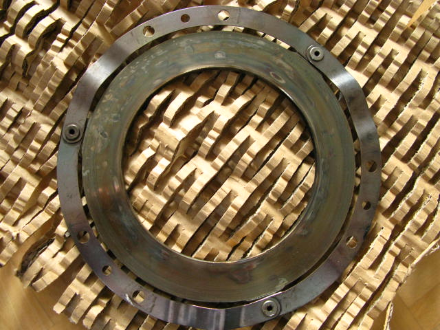

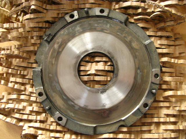

nach meinen anfänglichen Problemen mit der Schwinge (früherer Beitrag, LT Bjh. 1999, 54000km) ist die Kupplung draußen (KNZ undicht, Wellendichtring Getriebe zeigt Inkontinenz). Was soll/muss neben den oben angesprochenen defekten Teilen noch unbedingt ersetzt werden um die nächsten Jahre (hoffentlich) Ruhe zu haben: Kupplungsscheibe (natürlich), Anpressplatte und Kupplungsgehäusedeckel (zeigen beide deutliche Anlaufspuren), Membranfeder (?), ???.
Für Tipps wäre ich dankbar.

Kupplungsscheibe (natürlich), Anpressplatte und Kupplungsgehäusedeckel können bleiben. Die paar Spuren beeinträchigen die Funktion nicht.
Die Membranfeder würde ich tauschen die könnte gelitten haben.
