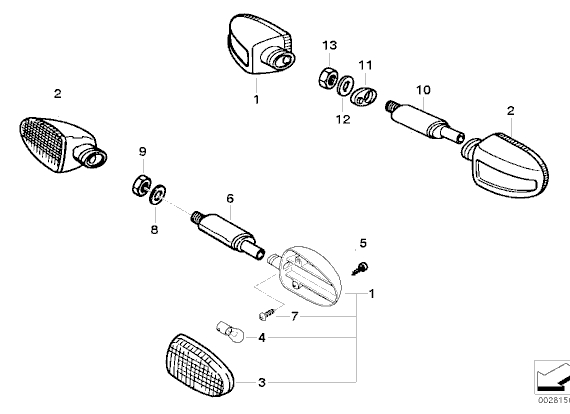

ich habe ein Problem beim Blinker anbringen an meiner R1100R.
Der Vorbesitzer hatte leider die Original Blinker durch häßliche Runde Blinker ersetzt.
Deshalb kaufte ich mir diese hier:" http://www.motorradzubehoer-hornig.de/B ... ssung.html "
An denen ist KEINE GEWINDESCHRAUBE aber die Blinker die drann sind haben eine und nun weiß ich nicht wie ich die neuen Blinker anbringen soll.
Kann mir jemand helfen?
Danke schonmal im voraus.

Hallo Hannibal,
Sind denn noch die originalen Halter vorhanden? Diese Blinker, die du jetzt bei Hornig gekauft hast, ersetzen "nur" das Blinkergehäuse. Die normalen Blinker sind auf einem Haltearm befestigt, der wiederum hat die Halterung. Schau mal hier rein:
http://www.realoem.com/bmw/showparts.do ... 10&lang=de
Was du suchst, gehe ich mal aus, sind die Teile 6 oder 10 in der Zeichnung, was du jetzt hast sind die Teile 1 oder 2.
Ich hoffe dir damit etwas helfen zu können.

Vielen Dank für die schnelle Antwort.
NEIN ich habe diese Halterungen nicht. MIST.
Ich dachte mir schon irgendwie das so ein Zwischenstück fehlt.
Mal gucken wo ich so eine Halterung her bekomme.
Weiß jemand vieleicht wo es sowas gibt?
