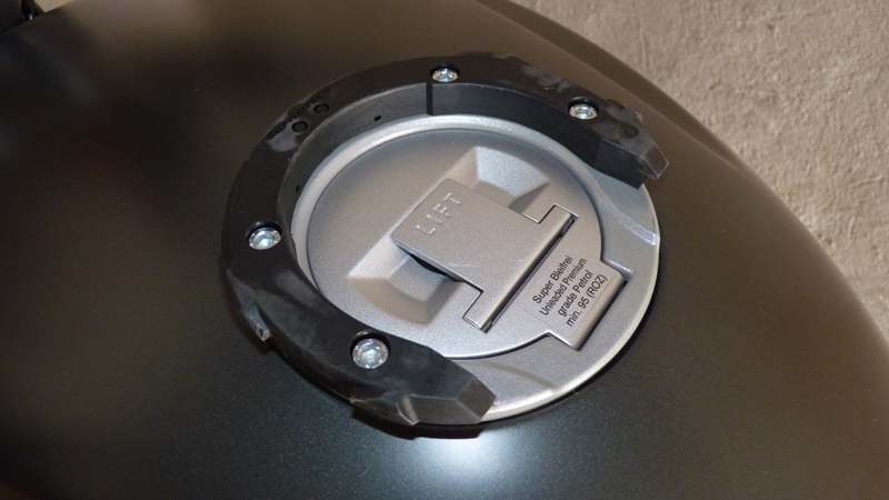

Hallo Günter!
Nun ja, soviel "Hufeisen" steht meiner Meinung nicht über, siehe Bild. Ich habe das Quick Lock EVO auf meiner R1200R. Bin damit sehr zufrieden. Der Vorteil gegenüber der älteren Version ist, daß der Tankrucksack zum Einklicken nicht mehr schräg eingehangen werden muß sondern der Sack einfach waagerecht eingeklickt wird und fertig. Ich habe immer einen Tankrucksack dabei. Entweder den kleineren Daypack oder den Trial. Somit ist der Tankring eh immer verdeckt.

...stimmt, sieht noch ganz okay aus. Ich werde wohl auch zu 90% mit einem Daypack unterwegs sein. Jetzt schau ich einmal, ob es dass System auch noch für meine "Alte" gibt... :wink:

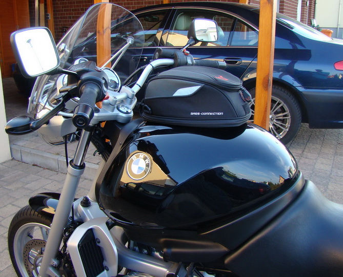

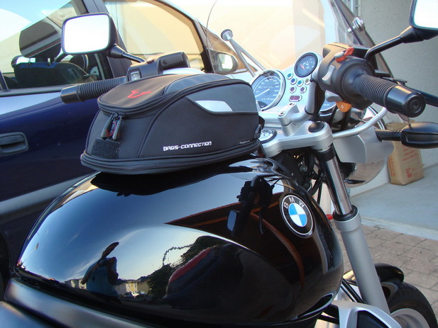

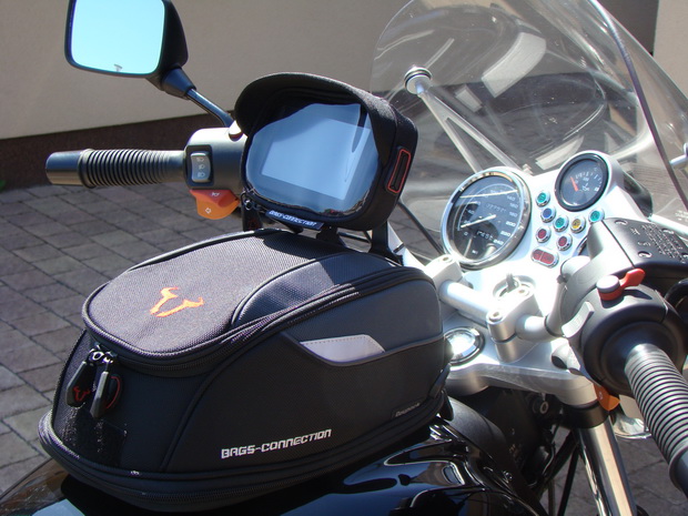

....so ist ein Quick Lock EVO geworden. Nicht ganz preiswert, aber gutes System wie ich finde. Habe mir das Day Pack 5 l-9 l und zusätzlich, für mein TomTom Start, den passenden GPS-Halter spendiert. :D
wir ist das mit dem Navihalter am Tankrucksack ?
ist das nicht recht wacklig ?

Ja, könnte sein. Habe ich noch nicht ausprobiert. Ist sicher nicht so "stabil" wie direkt am Lenkerhalter. Werde berichten.....

..heute habe ich am Vormittag das schöne Wetter genutzt und konnte auf einen "Kurzausflug" den GPS-Halter ausprobieren. Ich bin damit sehr zufrieden. Natürlich wackelt der Halter beim überfahren von Bodenwellen, aber wenig als ich dachte. Auch während der Fahr sind die Informationen gut ablesbar und die Position ist gut. Jetzt muss ich noch um eine Stromversorgung kümmern. Der reine Akkubetrieb reicht nicht wirklich lange und TMC Informationen gibt es bei meinen TomTom Start ohne Kabel ja auch nicht. :(

Hallo, bei Regen musst Du aber aufpassen, die Säcke sind kein bisschen wasserdicht. da musst Du sofort den Regenpariser drüberstülpen. Spätestens dann wird das mit dem Navihalter eher blöd...

Danke für das Bild.
Wenn das echt was taugt, dann überlege ich mir das auch noch.

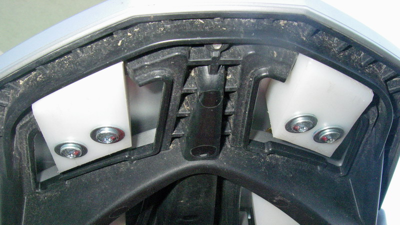

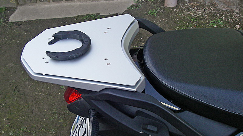

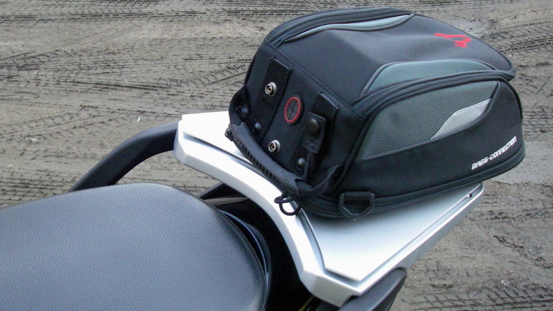

Hallo, ich habe das Quick Lock System mal etwas anders verwendet.
Ich wollte eine Hecktasche die sich schnell von der Gepäckbrücke abnehmen lässt ohne lästige Riemen zu verzurren und das Original BMW Topcase jederzeit wieder verwenden.
Dazu habe ich ein 2,5 mm dickes, eloxiertes Alublech zugeschnitten und den Quick Lock Ring befestigt.
Dieses Alublech kann mit 4 Schrauben schnell wieder entfernt werden.
Auf großer Urlaubstour können das Topcase und die BMW Koffer weiter verwendet werden und der Quick Lock Evo wandert auf den Tank.

Super Idee, vielen Dank für den Tipp! Das werd ich auch mal ausprobieren.
