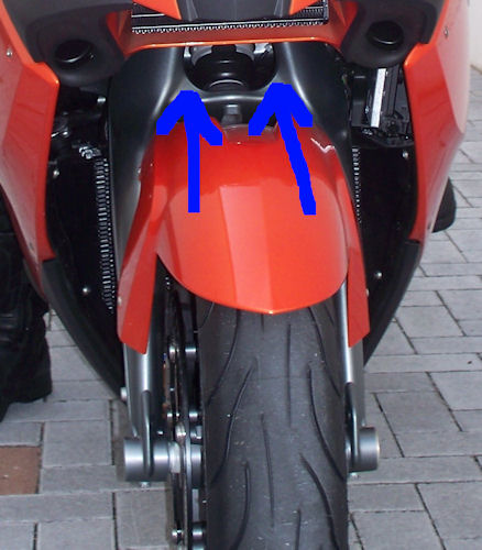

Hallo Leute,
wo mache ich vorne am besten die Spanngurte fest :?: oder wo darf ich sie festmachen :?: Vielleicht hat jemand ein Bild?

vorne an der Gabel :

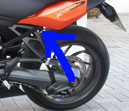

hinten am Rahmen:

Danke Frank, ich will sie auf so einen "Wippständer" fahren. Dann fest nach unten ziehen das sie nicht mehr federt oder????Grüße

Vorne nur festzurren und hinten maßvoll in die Feder zeihen.
Beiträge: 8968
Re: K1200R Sport auf Hänger verzurren
#5 Beitrag von Frank@Pfalz »
vorne kannst Du sie in der Wippe schön festmachen; und keine Angst, die Maschine wippt vertikal auf dem Hänger,
da sie unterhalb der Feder verzurrt ist.
:idea: an der Gabel schauen, dass das Gurtschloß nicht scheuert; ggf Schloß umwickeln :!:
hinten, wie Thomas schreibt: "maßvoll" denn ..... nach fest kommt ab :wink:

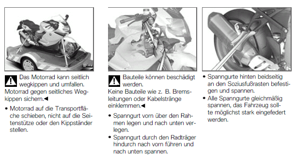

Hi, möchte den Thread noch einmal aktivieren - habe mir einen Wolf Follow Me mit Radwippe zugelegt. Ich überlege nun, ob ich der K13S Bedienungsanleitung folgen soll (verzurren über Lenkkopf - siehe Bild), oder so vorgehen soll, wie ihr das geschrieben habt (-> Autoreisezug-Methode :) :) - verzurren über Gabel). Im Forum findet sich zwar allerhand, aber wie habt ihr die K transportiert?
Gruss Wolfram

Vorn wie Frank, siehe sein erstes Foto.
Hinten wie Thomas schreibt, siehe rechtes Bild in Deinem Anhang.
