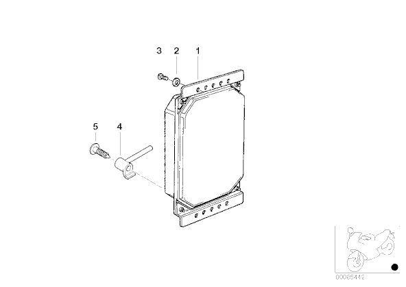

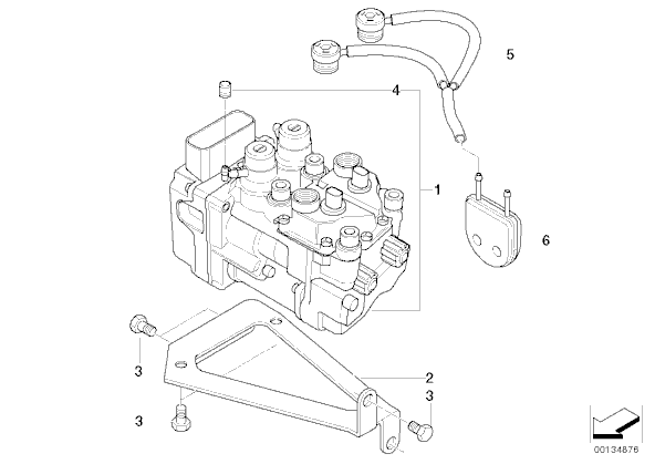

- was ist genau mit "Steuergerät" gemeint - der Druckmodulator (die Einheit mit Leitungen für Bremsflüssigkeit), die daran angeschraubte elektronische Einheit, oder beides?
- in der Bucht werden "Steuergeräte" (nur elektronsiche Einheit) gebraucht angeboten. Macht es Sinn das ich mir so eins besorge?

Bei dem Preis (2000,-) ist auf jedem Fall beides getauscht.
Der Rest ist ein Ratespiel
Ob die Elektronik K.O. ist, oder ein Sensoren, oder der Druckmodulator
keine Ahnung, alles ist möglich.
