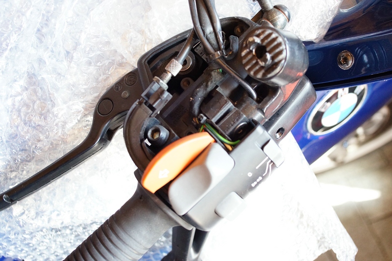

Ich habe das Bike erst seit einigen Wochen. Momentan mache ich gerade des Superbikelenker-Umbau und möchte die Handgriffe demontieren. Wie kann ich die Kunststoffabdeckung demontieren, damit ich an die Klemmschraube komme? Danke für Tips.
Gruss David

mach mal den Spiegel ab, dann siehst Du noch eine Schraube....

danke für den Hinweis. Das Teil sitz bombenfest... wie wird der genau demontiert (bevor ich rohe Gewalt anwende...) - abschrauben (abdrehen) des Träges?

Danke für die Infos - ich denke, das mit dem Rückspiegel ist der Schlüsselpunkt. Der muss erstmal weg.

Ok, ich habs gerafft. Der Spiegel ist weg und die nette kleine Schaube ist zum Vorschein gekommen!!!
Danke für die Hilfestellung.
