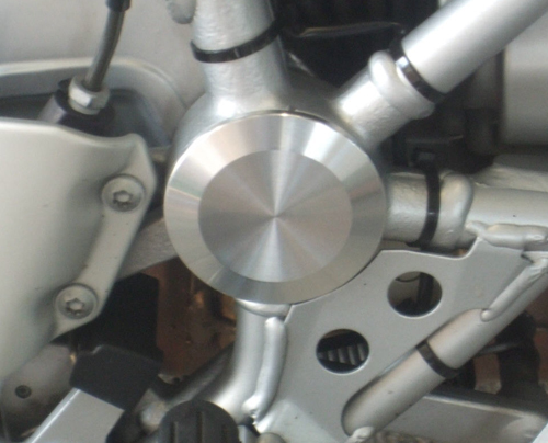

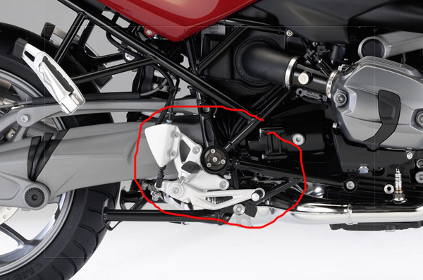

Hallo, habe an meiner R1200GS eine tollen Deckel für das eklige Loch am Schwingenlager gemacht und jetzt ist es so, das meine Freundin auch so was haben sollte.
Leider ist die mit Ihrem Moped in der Toskana und es sollte ne Überraschung mit Namensgravur werden. Jetzt sagt mir einer der Duchmesser ist nicht 55mm wie an meiner GS sondern kleiner was ich so nicht ganz glauben mag. Vieleicht kann mir einer mal helfen und den Innendurchmesser ausmessen. Würde mich erkenntlich zeigen und dann auch noch einen Deckel für denjenigen machen der mir als erster die Maße sendet. Ich benötige den genauen Innenduchmesser, das Maß vom Rand bis auf die Mittenschraube damit ich weiß wie groß die Innenfreiheit sein muss und das ca. Außermaß damit der Deckel schön auf dem Rahmen aufsitzt.
Siehe Bilder
Auf dem flachen Teil sollte der Name meiner Freundin stehen, was ich noch gravieren wollte. Das Ganze wird bei Ihr rot eloxiert mit Schriftzug in Alu natur.
Da ich da bestimmt 3 Stunden daran arbeite, wollte ich sichergehen das alles passt, wenn Sie Ende der Woche aus Italien zurück ist.

Re: Deckel rechts für Schwingenlager R1200R Bj. 2009
Hi
Aussen 59mm
Innen 51,8 mm
Mass innen bis zur schraube 3,5mm
Aussen 59mm
Innen 51,8 mm
Gruß Axel
