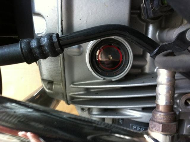

Heute Zündung angemacht und nach dem "Pre-Ride-Check" blinkt die Öldrucklampe weiter. Motoröl scheint genügend drin zu sein - bei kaltem Motor knapp unter Halb (sh. Bild)
Wenn ich dann den Motor starte, geht die Öldrucklampe sofort aus.
Ganz wohl ist mir dabei nicht.

TucoRamirez hat geschrieben:Heute Zündung angemacht und nach dem "Pre-Ride-Check" blinkt die Öldrucklampe weiter. Motoröl scheint genügend drin zu sein - bei kaltem Motor knapp unter Halb (sh. Bild)
Wenn die nach dem Motorstart ausgeht ist doch gut.
Normal brennt die Lampe permanent, wenn die Zündung an und kein Öldruck da ist. Also auch wenn der Motor aus ist.
Ist Öldruck in ausreichender Höhe vorhanden, geht sie aus.

Das mit dem Überschreiten des Ölwechselintervalls trifft auf jeden Fall zu. Ich habe die Maschine am Wochenende gekauft, letzter Service war 2008, seither ist sie nur 1900 km bewegt worden und seit 2010 gar mehr.
War etwas verunsichert, weil im Handbuch haarklein beschrieben ist, dass die ABS u. ASC Lampen erst ausgehen, wenn sich die Räder mit mind. 5 km/h drehen, RDC erst ab ca. 30 km/h. Von einer blinkenden Öldrucklampe vor Motorstart steht dort nix.
Solange sie nicht während der Fahrt / laufendem Motor angeht, ist ja alles gut. Und dazu steht ja auch was im Handbuch (anhalten, Motor aus).
