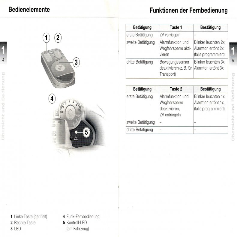

hat jemand eine Bedieunungsanleitung für eine Zentralverrieglung der K 1200 LT 2004 rumliegen?
Hab die Maschine seit 2 Wochen. Komm jedoch noch nicht ganz mit dem Auf- und Zusperren damit zurecht.
Wie ist das mit der Notentrieglung, wenn mal die Elektronik ausfällt?
Hatte gestern mit dem Tankdeckelschloss Probleme. Ging erst mach mehrmaligem drücken (li,re. ??) doch noch auf.
Wie oft muss man eigentlich wo drücken, damit das einwandfrei funktioniert?

hoffe da kannst etwas mit anfangen
K 1600 GTL, für das grinsen im Manne Bild

Hallo Hubbs,
Ist ja super. Vielen Dank. Werd schon noch alles zusammenbekommen.
