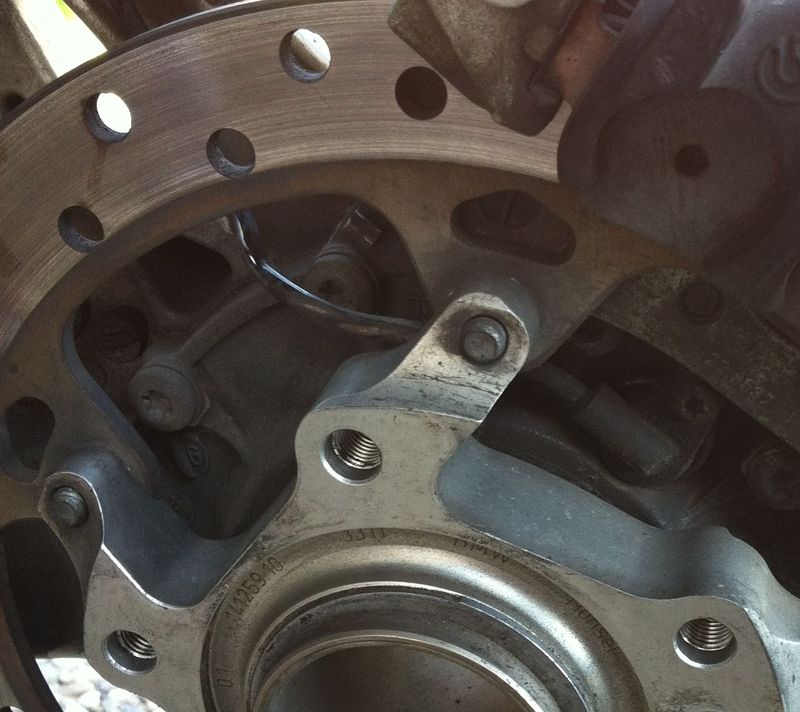

Stelle man sich vor man fährt mit seiner echt schönen BMW R1200R bj. 2007 in den Urlaub. Die Koffer sind drauf und alles läuft eigentlich richtig gut. Naja fast alles ........ Den Mangart Pass aufwärts funktionierte das ABS system noch, runter ging dann auf einmal nichts mehr und die kleine rote Lampe im Cockpit wies freundlich darauf hin.
Also dacht ich mir rechts ran Moped aus, Moment warten und dann wieder weiter, leider hustete mir das ABS meiner Schnugge aber was und blieb weiter inaktiv. Nach einer Weile und der Mittagspause wackelte ich alle Kabel mal durch und siehe da der Fehler blieb bis heute weg. ABS geht einwandfrei.
Schnitt
Heute war dann Reifen Wechsel dran. Diesmal haben die sehr guten Metzler roadtec Z 8 interact gute 6000 km gehalten ... Hmm lag wohl an den Dolos und Slowenien. :)
Aber nun zum Punkt als ich den Hinterradreifen demontiert hatte fiel mir das ABS Sensorkabel ins Auge. Dieses Teil ist normalerweise an den Kardan geklemmt, bei wars das nicht mehr und ca. 1/3 davon hat gefehlt. Nachdem ich es begutachtet hatte, hab ich's mit schrumpfschlauch isoliert, in die Klemmung zurück gesteckt und das neue Rad wieder montiert. Vielleicht sollte man das mal im Auge behalten, denn gegebenenfalls haben noch andere das Problem.
So einfach kann man Sachen reparieren ;)

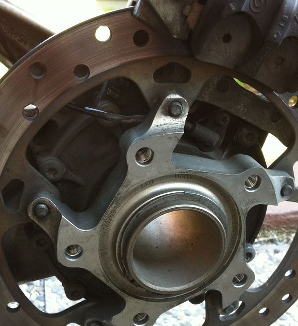

Anbei mal 2 Bilder ...............

Wenn 1/3 des Kabels einfach weg war, was hast du denn da noch isoliert?
Und wieso gabs da keine Dauerwarnung?
Oder war nur die Isolierung auf der Strecke geblieben ?
Dirk
DARKMAN
Beiträge: 692
Registriert: 17. März 2011, 11:12
Mopped(s): BMW R1200R
Wohnort: 64823
Re: Technik die begeistert......... Achtung ironie
#4 Beitrag von DARKMAN »
Es gab natürlich eine Dauerwarnung man sieht ja das offene Kabel das wohl entweder an der Bremsscheibe oder sonst wo am Metall anlag. Ich hatte irgendwann etwas am Kabel gezogen wahrend der Tour und danach war bis zum Reifenwechsel nichts mehr von dem Problem zu sehen. Es ist noch genug Kabel zum isolieren da, ich hab das vielleicht auch falsch geschrieben, meinte natürlich die isolierung, das eigentliche Kabel ist nur wenig angegriffen.
hixtert

...interessant wäre zu wissen, ob das Kabel jetzt in der 'Aufnahme' klemmt. Auf den Bildern nicht; aber DARKMANN hat es ja geschrieben. :wink:
Weshalb es - vorher - dort nicht festgeklemmt war, kann nur menschliches Versagen bedeuten. Von allein geht es dort nicht raus.

Ich kann es nicht sagen warum es dort nicht mehr klemmte? Ich hab es jetzt wieder reingedrückt und vorsichtig die Klemme mit nem Schraubendreher noch mal nachgedrückt. Ich denke das hält jetzt Widder ne zeit ;)

die Kabelklemme hält ordentlich fest. Ist denn ggf. mal der Endantrieb getauscht worden?
DARKMAN
Beiträge: 692
Wohnort: 64823
#9 Beitrag von DARKMAN »
Nein ist noch alles original so wies ausgeliefert wurde 2007
