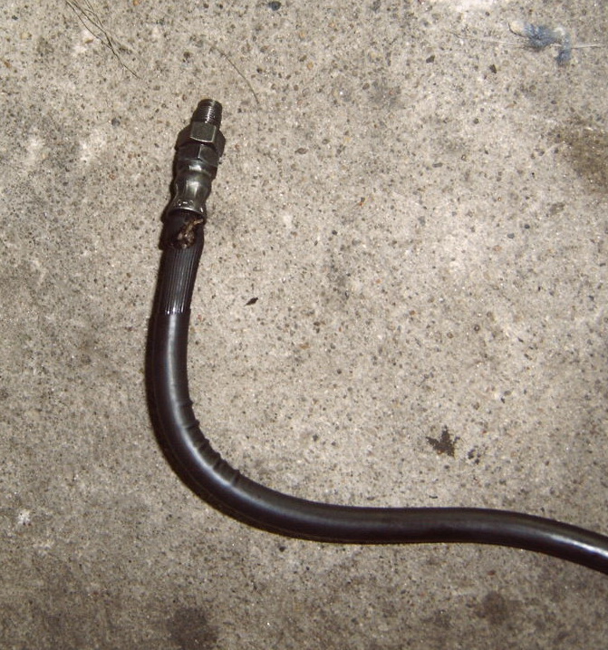

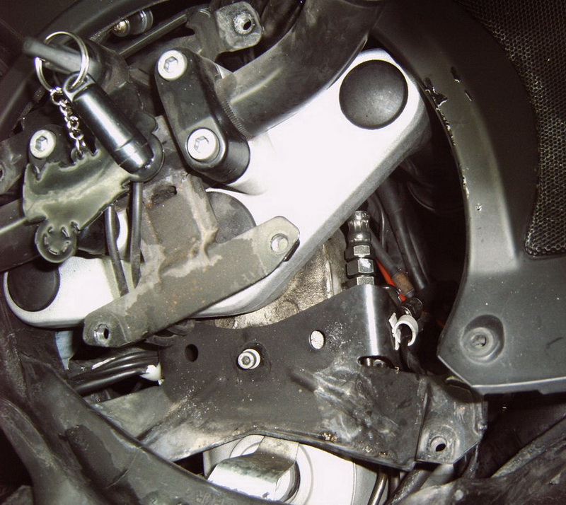

Geplatzten Bremsschlauch hatte ich auch 2011.
Bei mir war es aber unter dem Radio
- Hier der geplatzt Schlauch
- IMG00005.JPG (235.21 KiB) 132 mal betrachtet
- Unter dem Bügel war der Schlauch geplatzt
- IMG00003.JPG (221.76 KiB) 132 mal betrachtet
Martin Schulz
Re: Bremsleitung geplatzt
Genau der Bremsschlauch war es auch bei mir.Wusste die Ganze Verkleidung Radio... abbauen um da ran zu kommen.
Vg
