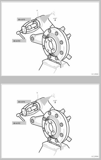

Genau die, wo in deiner Zechnung der Auszieher aufgesetzt ist. Wenn man das Kardangelenk vom Endanrieb aushebelt, kann man die Lagerschalen vorsichtig nach Außen mit einem Durchschlag oder einem Rundstahl herausschlagen. Beim Einbau der Lager auf richigen Einbau achten. Ist etwas schwer am Lager zu erkennen.

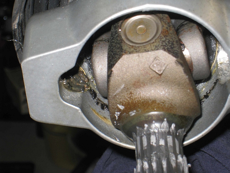

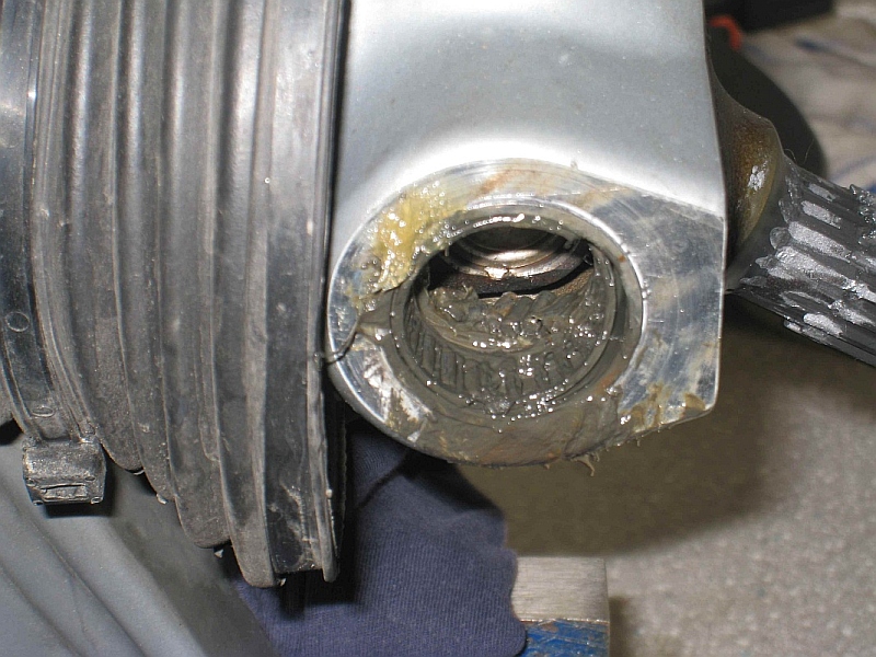

@Dieter: Die Lager waren gut gefettet (siehe Fotos), aber leider auch Fettspuren in den Gewindegängen der Zapfen sowie natürlich im Innengewinde des Kardangehäuses. Habe alles erst einmal gründlich entfettet.
@Bernd: Ja, Du hattest Recht, beim Festlager hatten sie einige Nadeln bereits verabschiedet (siehe Fotos). Die Lagerschalen waren bombenfest in ihrem Sitz. Beim Loslager (obwohl dieses nicht fest war, waren optisch keine Beschädigungen zu erkennen.) Es sind natürlich beide Lager getauscht worden.
