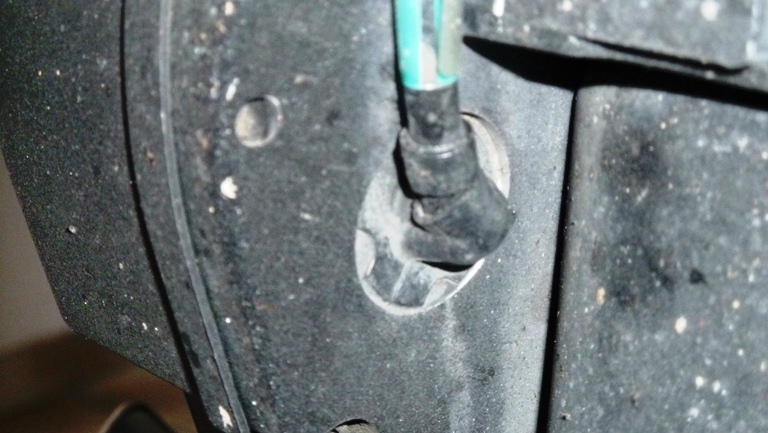

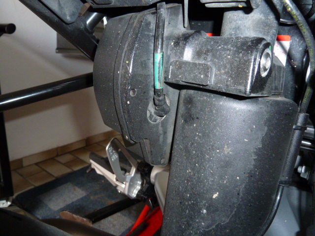

Servus
Hab heute das schöne Wetter genutzt und bin noch mal eine Tour gefahren. :D Bei einer Pause begutachtete ich so meinen relativ fertigen Hinterreifen und sah zufällig am hinteren ESA Federbein das die Gummidichtung des ESA Kabels eingerissen ist.
Hatte hier wer schon so einen Fall? Kann man die Dichtung einzeln wechseln ? So kann man es auf alle Fälle nicht lassen da dringt jede Menge Wasser ein liegt direkt in Spritzbereich des Reifens.
Gruß Peter

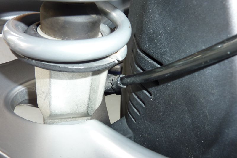

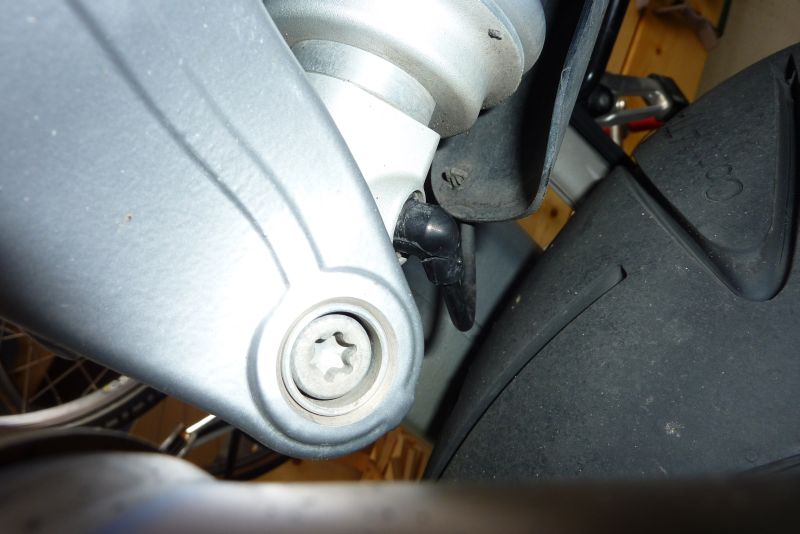

Hi Peter S,
bist mir zuvorgekommen – ich habe am Samstag die Ventile eingestellt und danach am vorderen ESA-Federbein gesehen, das die Tülle kaputt ist. Ich dachte zuerst war ich selbst, weil ich die Rippenriemenverkleidung abgemacht habe.
Aber dann habe ich auch am hinteren ESA-Federbein das selbe „Elend“ gesehen.
Ich befürchte dass durch die undichte Tülle Näße/Feuchtigkeit in die Kontakte oder sogar ins Innere des ESA-Federbein eindringt.
Irgendwie sollte man das wieder Abdichten, aber wie??
Da ja dort ein 90° Knick ist fällt Schrumpfschlauch weg.
Kräftig Silikon drüber?
Ich werde mal sehen was der :D dazu sagt.
Meine R1200R ist Baujahr Ende 2007.
Grüßle HP

Servus
War heute beim freundlichen und hab nachgefragt. Der wusste sofort Bescheid, kommt anscheinend doch recht oft vor .
Einen Reparatur Kitt gibt es. Der umfasst alle 4 Abdeckkappen für das vordere und hintere Federbein und einen 2K Kleber :D Kostet 42€ :shock:
Dieser Kitt dient nur zur optischen Reparatur er dichtet nichts ab. Die Anschluss Kabel des ESA sind Wasserdicht ins jeweilige Gehäuse eingegossen! Die Tüllen dienen nur der Optik und haben auch Serienmäßig keinerlei Dichtfunktion :!:
Mein Händler war sogar so freundlich und hat mich die Reparatur Anweisung von BMW am PC lesen lassen. Dort ist es extra vermerkt das der Kitt nur eine optische Reparatur ist und nichts abdichtet!
Hab mir die 42 € gespart und werde bei Gelegenheit die Tülle mit einen Schrumpfschlauch optisch reparieren. :lol:
Gruß Peter
