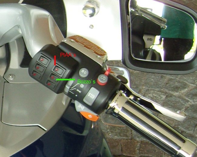

Bei meiner ersten LT hatte ich den Autoswitch für die PIAA Fernlichtfluter verwendet. Nachteil, die kurze Schaltverzögerung des Autoswitch hat z.B. ein schnelles Auf-und Ablenden eher behindert.
Bei der Nachfolge LT sind zu den PIAA`s noch Bozzo`s unter den Seitenflügeln hinzugekommen. Hab den Autoswitch wieder entfernt und alles über einen 6er-Schalterblock aktiviert.
Der Fernlicht-Hauptschalter hat dadurch wieder seine Funktion erhalten. Fernlicht, Lichthupe funktioniert mit oder ohne Zusatzleuchten (PIAA).
Ebenso der normale Hauptlichtschalter, welcher mit oder ohne Bozzo`s aktiviert werden kann.
