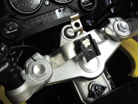

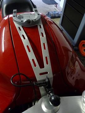

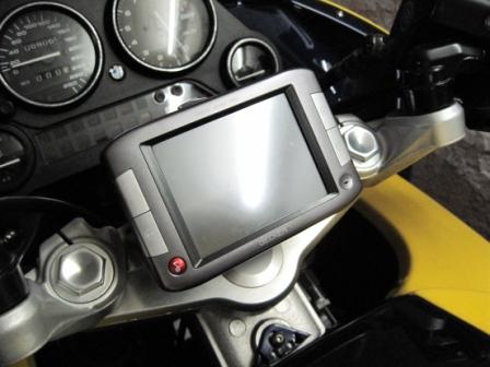

Stelle hier meine Lösung vor.
Habe mir einen Halter konstruier der am Tank bzw. Tankverkleidung montiert wird. Habe diesen mit verschieden Lochbilder versehen somit auch anderes Zubehör montiert werden kann

aus meiner Sicht "etwas zu viel des Guten".... Würde im Tank-/Lackbereich diese Streben unbedingt vermeiden!

Hi Luk,
aus welchen Gründen von Tank und Lackteileln?
Habe den Halter 800 km im Einsatz.

Ist das Navi am Motorrad befestigt oder das Motorrad am Navi?
Nichts für ungut, aber diese Lösung wäre mir zu "auffällig".

dihoLB, du hast sicher für dich eine akzeptable Lösung gefunden und handwerklich offensichtlich auch sauber umgesetzt. Aber das "Rad" dafür ist schon erfunden. Das Ziel sind kleine, sinnvoll platzierte Halterungen mit möglichst wenig "Gedöns" rundum… Aber wie so oft im Leben: Viele Wege führen nach Rom.

schaut solide und sauber aus,wäre mir persönlich aber zu monströs und zu auffällig

Mag zwar funktionieren, ist aber auch mir zu klobig habe mich für einen Kugelkopf auf dem Bremsflüssigkeit Behälter entschieden.

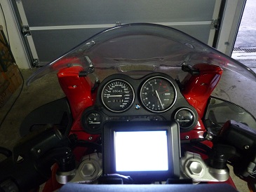

Hier mal noch meine Lösung.
Edelstahl Flachmaterial schick gebogen und poliert + altes Becker 7916 mit Halter.
(und wenns regnet kommt ne Zippotüte drüber)
Der Zündschlüssel hat darunter Platz - Lenkeinschlag voll nutzbar - bombenfest

Hallo Wami
das sieht ja ganz passabel aus.
Wie sieht es mit dem Kontarast aus, bei der Sonneneinstrahlung? ist ja ziemlich flach,-
+ nicht so steil wie bei den anderen Lösungen montiert......

und wie sieht es mit dem Blick auf das Mäusekino aus? Kannst du noch alle Instrumentenschilder sehen?

Also mit dem Blick auf die Armaturen hab ich kein Problem - alles sauber zu erkennen. Den Bau hab ich genau auf meine Körpergröße (1,88m) sowie Sitzbank in unterer Stellung abgestimmt.
Zu 2. : Bei Sonneneinstrahlung gehts auch noch gut abzulesen da dieses 7916 nicht so empfindlich ist und wie gesagt im richtigen Winkel zum Fahrer sitzt. Positiv ist auch das ich keinen Tankrucksack besitze - rate ich jedem der es an dieselbe Stelle nachbauen will
Mir persönlich gefällt die Becker-Kartendarstellung am besten. Also Ton aus und nur gelegentlich/bei Bedarf ein Blick drauf reicht völlig , man brauchts ja eh nur wenn die 5km Zone überschritten wird
Und noch ein großer Vorteil - die Dinger bekommt man für lau in der Bucht und das update ebenso. Steckdose hab ich im Geweih untergebracht und das geschaltete Plus vom Tacho hergeholt. Wie gesagt - für mich völlig ausreichend.

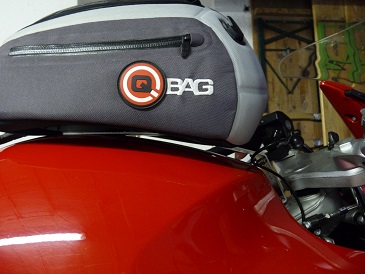

Habe den Halter noch mal überarbeitet. Ich weis, immer noch viel Material. Grund für diese Lösung das Navi, Kamera usw. nicht mit dem Lenkausschlag mitgehen.
Tankrucksack liegt so auf der Verkleidung nicht auf. Die Sicht auf Tacho und Anzeigen bleibt auch frei.
