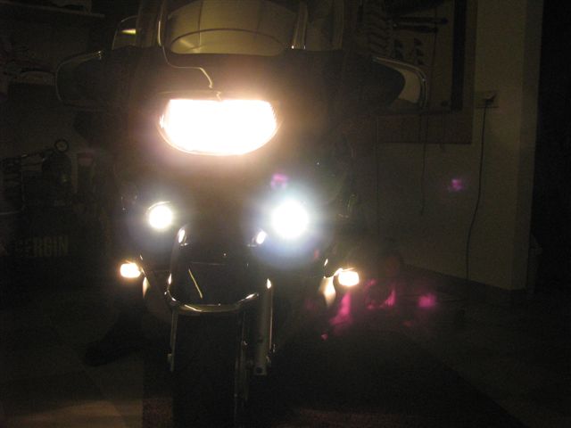

möchte heuer im Winter ein Paar Zusatzleuchten (Nebelscheinwerfer) auf meiner K1200LT (Baujahr 2008) montieren.
Kann mir jemand sagen wie stark die Lichtmaschine ist? Jeder Scheinwerfer hat eine Leistung von 55W.
Danke :)

Hallo Mr. Cowboy,
nach Werkstatthandbuch hat die Lima eine Leistung von W/V 840/14. Aber auch ohne die Werte hätte ich dir versichern können, dass die zwei Zusatzscheinwerfer kein Problem sind. Ich habe die Minibozzo´s, wie zahlreiche anderen LT_ler schon seit vielen Jahren problemlos an der LT.

Ich habe die Bozzos mit 55 Watt. Das kann die Lima ab und man hat wirklich gutes Licht.
Und so schaut es aus :D
Gruß Frank

Selbst mit 4 Zusatzleuchten gleichzeitig kein Problem.
Und so sieht das damit aus. 8)

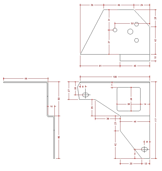

hat jemand zufällig einen Plan mit Maßen der Haltebügel für die Zusatzscheinwerfer?
Johann
Gottfried
Beiträge: 3887
Wohnort: Nürnberg
Re: Zusatzleuchten - Nebelscheinwerfer
#22 Beitrag von Gottfried »

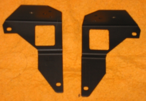

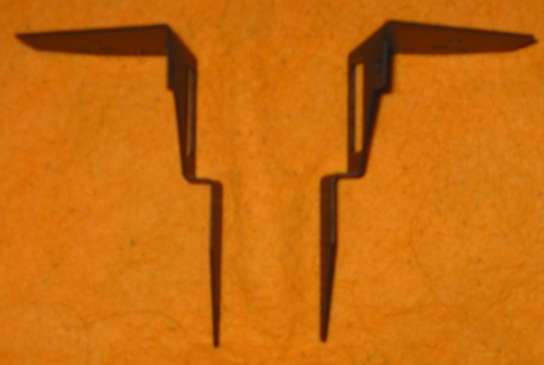

JoeCool hat geschrieben:Hallo zusammen,
Johann
Welche Halter? Vielleicht so etwas?
Das sind Halter für die Montage unter dem Hauptscheinwerfer.
Die Bilder hat mir seinerzeit unser Mod "Bernard" freundlicherweise zur Verfügung gestellt, damit konnte ich am CAD Programm die Teile nachzeichnen.

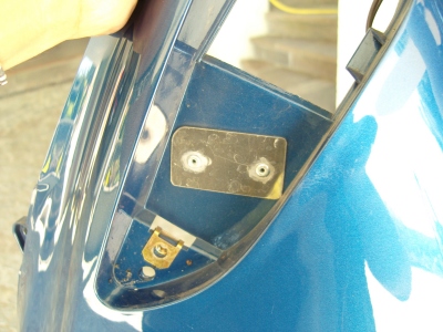

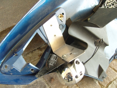

#23 Beitrag von Gottfried »
Waren für mich aber zu aufwendig für einen Nachbau.
Hab es letztendlich so gelöst und das hält seit fast 10 Jahren, absolut vibrationsfrei und aus 2mm Niro.
Selbst der Wechsel auf die zweite LT war kein Problem. Nieten aufgebohrt und auf der jetztigen LT wieder festgenietet
