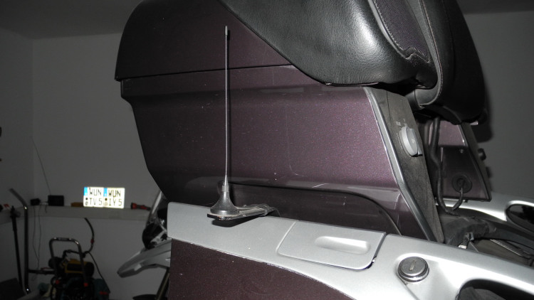

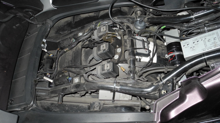

Hallo HeSy (?),
die K 1200 LT von Baehr bezieht ihren Strom von der Versorgung des Topkäse, indem sie mittels dieser großen "Drehstecker" einfach eingeschleift wird. Das ist ganz easy. Für die Capo brauchst Du eine separate Stromversorgung, die sich mit der Zündung oder mit Stufe 1 des Zündschlosses schalten lässt. Da findest Du genügend Möglichkeiten unter der Sitzbank. Für die Antenne bietet sich ein aus dünnen Flacheisen gebogener Halter an, der auf der gegenüberliegenden Seite der Radioantenne montiert wird. Ist einfach herzustellen und die Funkantenne hält mittels Magnet "bombenfest".
Stefan
Stefan
Habe auf beiden Seiten eine Antenne dran, obwohl die Rechte (Funk) ohne Funktion ist. Die Capo Antenne soll aber durch ein zusätzliches Metallstück von unten an der Antennenhalterung montiert werden.
Danke von HeSy (Henri)
