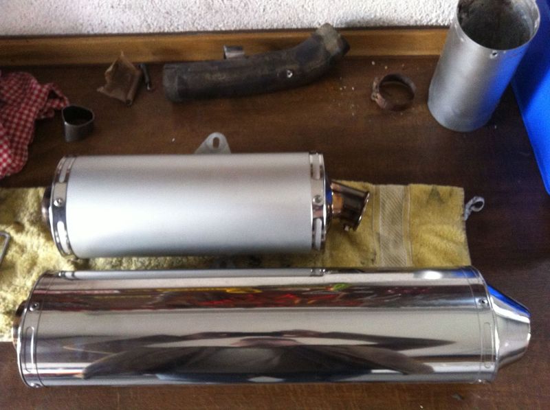

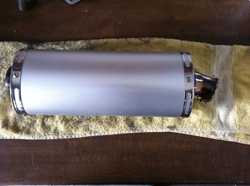

ist eigentlich ein BÖS aber naja was will man auch bei Herbstdepries anderes machen als basteln und praktische Lösungen finden.
Aber nun zum Anfang der Geschichte! Ich find es blöd jedes mal den Auspuff an meiner R abbauen zu müssen wenn der Reifenwechsel ansteht. Ja ich weis es gibt Leute denen ist das 2 oder 3 oder 4 mal im Jahr egal mir nicht, ich finde es einfach unpraktisch. Also was macht der findige Techniker des Maschinenbaus, er kuck bisserl in Ebay und findet einen BOS Endtopf, bei dem durch einen Katalysatorbrand das Innenleben nicht mehr sehr gut aussieht. Naja für 37 Euro kann man dabei nicht viel falsch machen und so kommt das gute Stück eines Tages mit der Post ins Haus :-))
Da ich ja schon des öfteren Auspuffe aufgemacht und frisch gestopft habe ( kleines Problem bei der TRX ab und an), habe ich den BOS Topf auch einfach mal geöffnet und siehe da dacht ich mir da geht was :-).
Also Flex rausgeholt und den defekten Teil (ca.17cm) abgeflext, alte Wolle raus, neue Wolle rein und tataaaa hier ist das wirklich sehr ansehnliche und meiner Meinung nach tolle Ergebnis.....
Der Klang ist schön und durch den verbauten DB Eater nicht zu laut, das war ja auch nicht das Ziel der Übung. Der Reifen ist nun direkt tauschbar und mit dem Schnuddel am Ende sieht der Puff um Längen besser aus als wie mit der ovalen Kappe.
Mal sehen was der Prüfstand am Ende sagen wir bei den Tagen des Donners in Eppertshausen nächstes Jahr werde ich sie sicher mal draufstellen. :-)
Schönen Gruss und Sonntag
BÖS short :-)
BÖS short :-)
BOS lang gegen BOS kurz

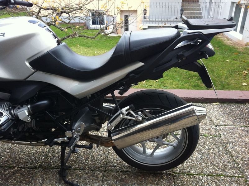

Vorher mit lang..
Vorher mit lang..

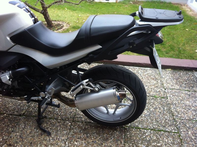

Ach ja so sieht das jetzt am Bike aus :-)
BOS Kurz
BOS Kurz

vielleicht zu vernachlässigen, aber wahrscheinlich wird sich die Leistungsausbeute verschlechtert haben.
Ansonsten saubere Arbeit; wobei es mir optisch besser gefallen würde, wenn der Auspuff steiler steht. Lässt sich aber mit diesem Endtopf am Originalhalter kaum umsetzen.

Ich werd es testen lassen aber nachdem ich heute 50 km Gefahren bin damit muss ich sagen ich merke keinen Unterschied zu vorher. Der Klang auch obenraus is angenehm monoton und dumpf.
Gern würde ich ihn auch etwas höher drehen, aber da ich ab und an mit Koffern fahre geht das nicht. Es sei denn ich mach noch den Umbau auf BMW Sportkoffer.

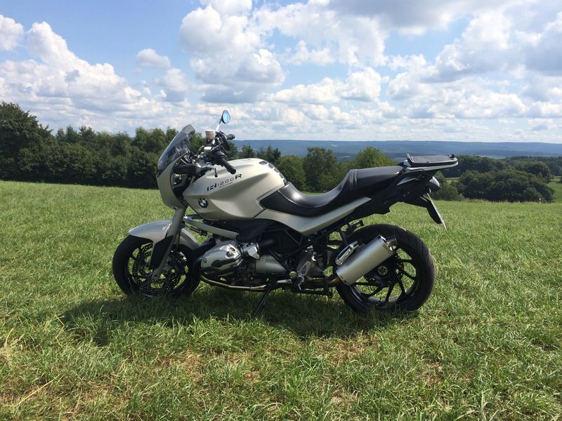

Das ist der letzte Stand des umgebauten Endtopfes, nur um das Thema mal abzuschliessen :D ... vorerst
Letzter Stand des Endtopfs ...

DARKMAN hat geschrieben:Das ist der letzte Stand des umgebauten Endtopfes, nur um das Thema mal abzuschliessen :D ... vorerst
über die richtige Länge hatten wir es ja schon. :wink:
Grundsätzlich gefällt es mir am besten, wenn der Endtopf parallel zum Heckrahmen verläuft. Auf dem Bild erscheint mir der kurze etwas zu steil.(?)

Der Endtopf auf dem Bild wäre mir zu kurz und steht etwas zu steil. Die Harmonie geht mir dadurch etwas verloren (Winkel). Parallel zum Heckrahmen wäre mein Favorit.
