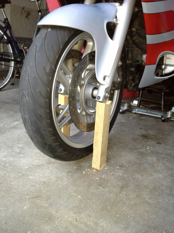

wolfgang hat geschrieben:Harry 3-6 Monate Standzeit sind kein Prob. Wenn du es aber einfach sicher machen willst mach folgende Dinge sofern möglich:
3. Luftdruck auf 4 bar und unter die Räder noch Styroporplatten, dann bekommst du keine Standplatten.
Wenn du dies alles gemacht hast und sie nicht im Freien steht, wirst du keine Probs haben wenn du wieder fahren willst.
zu 3.: Noch besser: Moped auf den Hauptständer und einen Vorderradheber (Wichtig: Gibt es sogar von BMW, damit das Möppi nicht auf so 'nen Billigheimer stehen muß! :lol: :lol: ) unter's Vorderrad, dann baumeln beide Räder in der Luft und bekommen garantiert keinen Standplatten.
Joachim

.... und so richtig günstig geht es auch so .... :wink:

Joachim ich habe beide Arten. Vorne aufbocken ist mir ein Gefummel. Es müssen auch keine speziellen Heber sein.

habe (sebstverständlich! :lol:) den original BMW Vorderradheber - mal günstig in der Bucht geschossen 8) - dauert keine 3 Minuten den Bock komplett aufzubocken; Voraussetzung ist natürlich, dass das Teil auch griffbereit ist.
@ FS1958: Holz gehört nicht unter die Voderradgabel sondern in den Kamin oder vor die Hütte! :wink:
Gruß von der Ostsee-Küste und 'nen Guten Rutsch!

FS1958 hat geschrieben:.... und so richtig günstig geht es auch so .... :wink:
Guten Rutsch!
Klasse, sieht sehr standsicher aus.
Tut mir leid, aber bevor ich so ne Frickel-Lösung benutzen würde, kaufe ich mir lieber einen vernünftigen Heber.
Gruß Tommy

#23 Beitrag von FS1958 »
[/quote]
[/quote]
..... passt schon und hat sich bewährt. Man muss halt kreativ sein... :lol: :lol:
