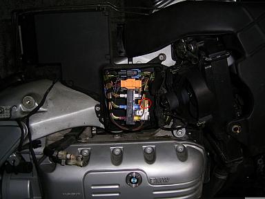

Mein Name ist Peter bin 49 Jahre alt.Ich benötige ein bisschen Hilfe bin gerade bei meine K1200rs Bj 97.von 98 auf 131 Ps aufzustocken.Denn Luftfilterkasten für 96 kw habe ich mir schon besorgt,was muß ich noch tun.Es war irgend etwas mit einen gelben stecker ziehen oder so.Wäre toll wenn ich hier die nötigen Hilfe kriegen könnte. gruß peter

Dieses Gelbe Teil im roten Kringel (sieht aus, wie ein Releis) abziehen :wink:
Stecker 1.jpg (25.48 KiB) 129 mal betrachtet
