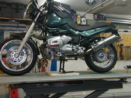

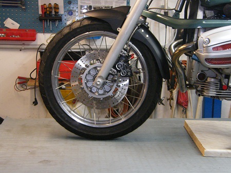

So nun das umgebaute Vorderrad mitsamt Schutzblech und der unteren Gabelbrücke!!

Hallo Klaus,
Die schönste Q die ich bisher gesehen habe.
Da hast du aber auch viel Zeit und auch Geld investiert .
Wenn ich Deine Werkstadt im Hintergrund so sehe , kann da auch nicht´s mieses bei rauskommen.
Wünsche Dir eine tolle Saison und immer genug Luft in den Reifen.( auch mal Fahren, nicht nur Schrauben !)
Gruß aus Cuxhaven
Göran
Gruß aus Cuxhaven
Göran
Re: Vorderrad
Hallo, Göran!!
Hattest hoffentlich einen guten Start ins neue Jahr!!
Ich habe wieder einmal etwas geändert aber,
jetzt kommt noch nächste Woche vorne und hinten Wilbers rein.
Also alles nochmal auseinander und ist hoffentlich alles gut!!!
gruss Klaus
gruss Klaus
Re: Vorderrad
moin,
so ganz kann ich mit der linie nicht anfreunden ....
aber ist ja auch nicht für mich.
jetzt wirds allerdings knapp mit den ständern.
da wirst verlängern müssen.
und obacht:
der tacho wird jetzt weniger anzeigen, falls der antrieb noch der alte ist.
auf jeden fall mal mit navi abgleichen.
und obacht:
Re: Vorderrad
Hallo, Lars!
Ich bin der meinung mit der Linie ist es nicht ganz so ,denn das Bild ist etwas zu sehr von der Seite
gemacht.Für mich ist das deshalb nicht ganz so wie Du vielleicht es siehst!!
Aber Hauptsache ich sitze gut und habe Spass damit.
gruss Klaus
gruss Klaus
- Beiträge: 4300
Re: Vorderrad
Schön ordentlich das Ganze, nur wie ist es denn bei 18 Zoll mit der Reifenauswahl, ist das nicht eine sterbende Größe? wäre da nicht 120/70-17 und ein längeres Federbein besser gewesen?
Wilbers ist schon mal gut. Aber Achtung, die machen es gerne härter als man als Turenfahrer denkt.
Also eher mal Softere Angaben bei der bestellung machen.. Bei "Sportlich" meinen die Rennsport.
Re: Vorderrad
der tourance lässt mich eher auf 19" tippen.teileklaus hat geschrieben:Schön ordentlich das Ganze, nur wie ist es denn bei 18 Zoll mit der Reifenauswahl, ist das nicht eine sterbende Größe? ...
zumal die 18zöller rar sind.
Re: Vorderrad
19 Zoll ist richtig Lars,aber ich hatte gedacht die Linie wäre schlimmer als mit 18 zoll
ich mache nochmal ein Foto, wenn es die Witterung zulässt.
Denke dann sieht man die ganze Sache etwas besser!
gruss Klaus
gruss Klaus
- Beiträge: 4300
Re: Vorderrad
Was denn nu, 18 oder 19 Zoll? Ganz zu Anfang steht doch ausdrücklich 18 Zoll nur 18 Zoll..??
Re: Vorderrad
19 zoll !!! war auch nur das zu bekommen. Leider aber so ist es auch gut!!
gruss klaus
gruss klaus

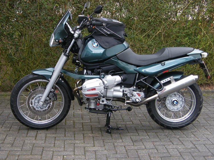

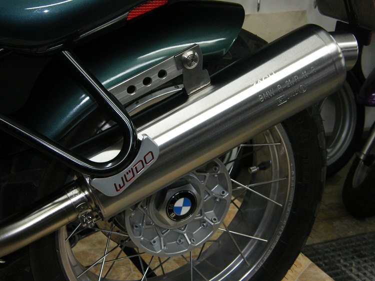

So,nun alles mit Tüv und neuem Zach ESD ist ein toller Sound mit dem Teil schön dumpf
und nicht so aufdringlich als vorher mit dem Leo!!
Klaus
Klaus

Re: Vorderrad
Und noch eins von der Seite!!
- DSCF9178.JPG (261.11 KiB) 834 mal betrachtet

Hallo Klaus,
hast Dir viel Mühe gegeben. Ich finde hinten hat sie etwas von einer Dakar. Welchen Lenker hast montiert? Von der GS?
Bernd
Bernd
Re: Vorderrad
Hallo, Steppi der Lenker ist von einer 1100 GS,hast Du richtig erkannt!!
Es ging mir in der Hauptsache um ein gutes Sitzen aufrecht halt wegen Rücken und so!
Dakar glaub ich jetzt nicht so.Oder??
wenn dann ungewollt.
gruss Klaus
gruss Klaus
