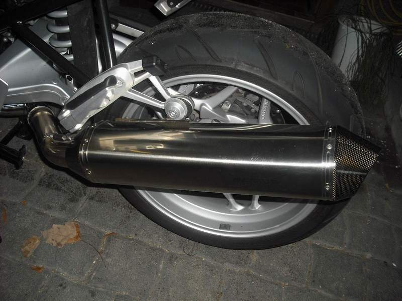

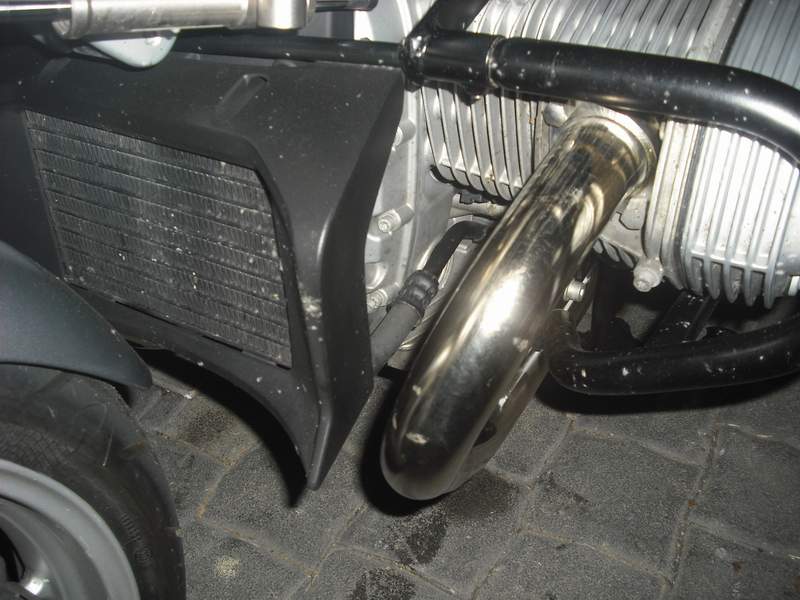

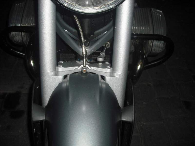

Rüdi
Re: Leistungskrümmer R1200R
Hier ein paar schnell gemachte Bilder, wäre schön gewesen, diese auch schnell einzustellen
danke für die Bilder.
Der Endtopf hat Ähnlichkeit mit dem Akra (Halteschelle!).
An meiner ist die Akra-Krümmeranlage und der Akra-Hexagonal montiert.
@Klaus; vorher hatte ich die SR-Komplettanlage drauf. Brachte bei höheren Drehzahlen eine geringfügig bessere Leistung (ca. 1,5 PS) als die Akra.
Der Sound der Akra gefällt _mir_ allerdings besser und die Verarbeitung ist/war höherwertig.
Eine Komplettanlage bringt auch unter sonst unveränderten Bedingungen/Tuningmaßnahmen, zumindest mit der SR und Akra eine Mehrleistung ggü. der Serienanlage. Empfehlenswert wäre zusätzlich zumindest eine passende Motorabstimmung. Aber wem erzähle ich das.
Nur ein Zubehörendtopf ist hauptsächlich unter Optik-, Sound- oder Gewichtsmerkmalen interessant.
