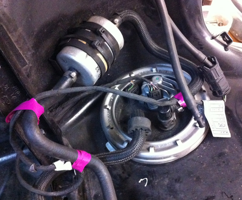

Servus,
ich hab ja das Problem mit verrosteter Tanköffnung und dem Wunsch einer neuen Lackierung, ergo strahlen. Hierzu muß aber alles raus und ich check nicht, wie man an der Stelle weiter macht. Keine Schrauben zu sehen ausser die beiden kleinen. Ist der große Ring zum abdrehen?
Nirgendwo etwas zu finden, das auf Powerboxer.de ist nicht aufschlußreich. Wer weiß wies geht ? Besten Dank!
Tank komplett zerlegen - wie gehts weiter?

Re: Tank komplett zerlegen - wie gehts weiter?
Du musst da nicht gleich Kopfstehen, einfach den Ring drehen.
Vorher eine Markierung anbringen, damit du genau so wieder einbauen kannst.
1. Die beiden Stecker zu Pumpe und Foliengeber ziehen
2. Schnellkupplung an der Benzinpumpe lösen
3. Benzinfilter entfernen (Kabelbinder müssen später erneuert werden)
4. Überwurfmutter (großer Ring) drehen und abnehmen
5. Pumpeneinheit mit Dichtung entfernen, Foliengeberstecker trennen
6. Foliengeber aus Tank ausbauen (durch die große Öffnung entehmen)
7. Haltering (großer Kunststoffring) abnehmen
In umgekehrter Reihenfolge zusammenbauen
