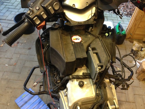

Re: Luftfilter Wechseln/Tauschen
Uns so sieht das aus wenn noch nicht geputzt wurde.
Gruss Alois
- Elvis1967
- Beiträge: 2484
- Wohnort: Steinmauern
Ist ja widerlich
Gruß Frank

- Gottfried
- Beiträge: 3886
- Wohnort: Nürnberg
Alois, die ist ja komplett nackisch. Da war wohl mehr Arbeit angesagt.

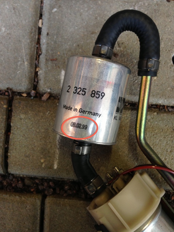

Bei den Filtern steht extra dran, dass die Garantie nicht darunter leidet. Wobei bei meiner im Falle eines Falles sowieso niemand kulant sein wird...
Habe heute den Benzinfilter gewechselt. Das Wechselintervall ist mit 40.000 km angegeben. Gekauft habe ich die LT mit 85.000 km, aktueller Stand 120.000 km.
Man beachte das Produktionsdatum des alten Filters: Ich denke mal, das war noch der Erste....
Gruß Jörg
Gruß Jörg
