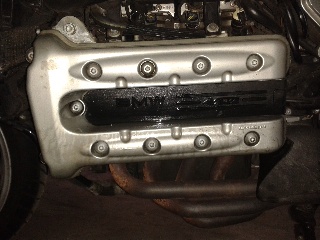

Ich habe meine Dicke nun aus dem Winterschlaf erweckt und musste leider feststellen das hinten ganz schöner Nebel raus kam. War auf alle Fälle weiß und nicht blau was dort raus kam. Hielt leider Gottes auch bestimmt 5 Minuten an, habe auch Gas gegeben, blieb dabei. Habe den Motor dann ausgeschaltet um wie vorher geplant die Verkleidung abzumachen und nach ca. 10 Minuten noch mal gestartet, da war wieder alles in Butter. Hatte dieses Qualmen letztes Jahr schon mal nach ein paar Wochen Standzeit, da war der Spuk aber nach ein paar Sekunden vorbei. Jemand eine Idee?
Zeitgleich habe ich gesehen das der Ventildeckel ziemlich siffig war. Habe dann gereinigt und bin mal 30 km gefahren und raus kam dabei leider folgendes Foto. Sieht aus als wenn die VDD Dichtung kaputt ist. Jemand anderer Meinung?
Kann ein Zusammenhang zwischen diesen beiden Dingen bestehen?

Ja, ich sieht aus aus der Gummidichtung von der Befestigungsmutter vom Ventildeckel

Naja, aber der undichte Ventildeckel kann das Oel nicht in den Brennraum befödern. Und weißer Rauch ist ja eher Wasser. Ich weiß nicht ob in der Winterpause so viel Kondenzwasser im Brennraum entstehen kann? Wenn nicht, dann kommt das Wasser vielleicht über die Kopfdichtung rein.

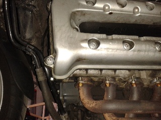

So, what? Auf dem Bild sieht es aus als wenn es von oben runter gelaufen ist, das dürfte aber nur durch den Fahrtwind sein, bin gestern ohne Seitenverkleidung gefahren.
Qualm:
Gibt es hier noch andere, wahrscheinliche, Möglichkeiten als die Kopfdichtung? Komisch ist, das es beim nächsten anlassen von Beginn an weg war.

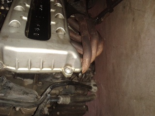

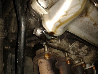

Hallo "Teileklaus". Bilder kann ich liefern...
Gestern vor dem Reinigen und der Probefahrt war seitlich gar nichts dran. Dürfte also an den Luftverwirbelungen liegen das dort derzeit alles nass ist.

OK ich würde so vorgehen:
Kalte Maschine mit Bremsenreiniger abduschen, trocknen lassen ggf mit Lappen nachreiben und laufenlassen, dabei auf die undichte Seite neigen, sofort versuchen den Beginn der Spur festzustellen.
Sorry ich ging von der R aus mit den Kerzenlochgummi und der Luftkühlung. Das sieht bei der LT etwas anders aus sollte aber genauso gemacht werden mit der Dichtung natürlich kann es auch an einer der Halteschrauben sein..

Will ja nicht drängeln, aber das Wochenende naht und ich müsste denn nun heute mal bei BMW bestellen. Bezüglich Ölverlust, würde ich Teil 5 auf dem Bild ordern, ist die VDD.
http://realoem.com/bmw/showparts.do?mod ... g=11&fg=12
Muss ich die Nr 2 auch sicherheitshalber mitbestellen und direkt tauschen?
Bezüglich Qualm mache ich jetzt erst mal gar nichts, dürfte also an den Kolbenringen liegen und somit normal sein. Werde das mit dem aufbocken auf dem Hauptständer mal testen, derzeit stehet sie auf der Seite. Also nachher mal anmachen und anschließend auf den Hauptständer.

Schonmal daran gedacht das auf dem Bild 2 es sich auch um Kraftstoff handeln kann der wegen Bruch einer Halteklammer die für die Einspritzdüse Verwendung den Überdruck nicht mehr standhält und sich dadurch lockert.Der Sprit vermischt sich mit Ölschmutz aus der DK und Rinnt über den Heißen Auspuff.
