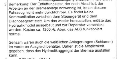

ich hätte gern eure Einschätzung über folgenden Sachverhalt. Zum Saisonstart habe ich die Brems- und Kupplungsflüssigkeit nach ca. drei Jahren (habe die K1200RS/BJ 2002/Mod 547 erst seit zwei Jahren) bei 50.000km beim :) wechseln lassen. Eine nette, kompetente Werkstatt in Lüneburg, die seit Jahren nur BMW´s wartet und repariert.
Beim Abholen erhielt ich folgenden Kommentar:
Er sagte mir, daß er die fehlende Kommunikation auch schon bei anderen K´s gehabt hat. Ausfall kann, muß aber nicht. Er hat eine Probefahrt gemacht und das ABS mehrfach in den Regelbereich gebracht. Seiner Einschätzung nach funktioniert es einwandfrei. Meiner Einschätzung nach, geht er auch sehr verantwortungsbewußt mit seinen Kunden um.
Totztdem ein schaler Beigeschmack bleibt.
Wie würdet ihr euch verhalten?

ich würde nicht riskieren vor einer Kurve plötzlich nur noch Restbremsfunktion zu haben,kommt glaub ich nich so gut :( .
notfalls würde mein ABS rausfliegen :!:

.... als Ergänzung ist noch anzumerken, das das Modul laut.BMW Reparatur Datenbank schon einmal bei 31.000km ausgetauscht wurde. Allerdings schon in 2004. Dann wurde das Moped bis 2010 nur rund 8000km gefahren. Von 2010.
bis heute nochmals 10.000km.

Zu lange Intervalle für den Bremsflüssigkeitswechsel sind der Tot für das ABS-Modul. Ich kann nur empfehlen, nach jedem Losfahren das System 1-2 mal in den Regelbereich zu bringen, damit die Kolben im Modul "arbeiten" müssen. Es ist hier wie bei jedem System, was nicht oder nur selten gebraucht wird: Es steht sich kapputt. Und wenn dann noch dunkle, also verunreinigte Bremsflüssigkeit vorhanden ist, klebt/korrodiert im Druckmodulator alles fest... Wenn das System aktuell funktioniert, würde ich das zunächst beobachten. Wechsle ab sofort jedes Jahr die Flüssigkeit und halte das System wie oben beschrieben "bei Laune". Mit etwas Glück kriegst Du so noch "die Kurve"... ansonsten: http://rhelectronics.de/de/reparatur-st ... nd-preise/

Danke LuK für Deinen hilfreichen Kommentar. So ähnlich hat sich der :D Meister auch geäußert. Evtl. sollte ich direkt bei BMW das Modul an den Tester hängen, um eine Inkompitabilität mit dem Tester des :D auszuschließen. Wie gesagt, seit dem ich das Mopped besitze keine Probleme mit dem ABS. Habe es sowohl bei Fahrsicherheittrainings als auch sporadisch so auf der Straße in den den Regelbereich gebracht und weder eine Indikation über die ABS Kontrolllampe noch direkt beim Bremsen bekommen. ABS funktioniert(e) einwandfrei.
Das prüfen einer Funktion und die Ausführung einer Funktion sind ja Gott sei Dank verschiedene Paar Schuhe.
