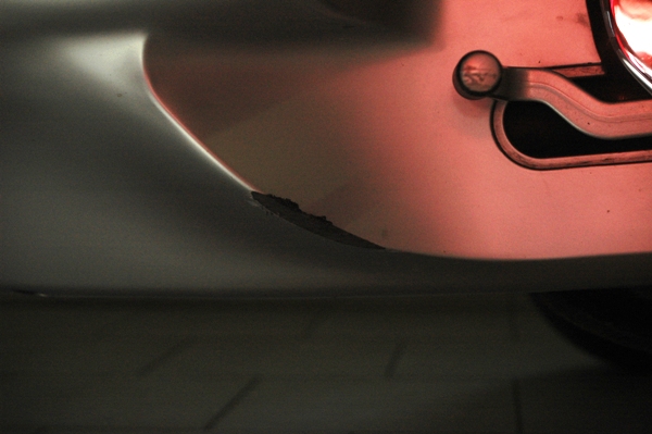

Ich habe gerade einige Beiträge zum Thema Kurvenverhalten unserer LT gelesen und möchte euch meine Erfahrung dazu kundtun. Ich war mit meiner Frau über Wildalpen (enge und kurvenreiche Straße) nach Mariazell unterwegs, ich muss zugeben ich war etwas schnell unterwegs und habe auch eine Kurve etwas unterschätzt, rechts Leitschiene und fürs Bremsen zu spät, also Schräglage bis zum Anschlag und ohne Probleme durch die Kurve. Mir ist zwar ein wenig heiß geworden, aber die LT ließ sich auch das ohne Problem gefallen, nur hat es etwas verbrannt gerochen und ich habe am nächsten Parkplatz Nachschau gehalten. Durch die Schräglage hat sich die Verkleidung ein wenig abgerieben - siehe Foto.
Man möchte gar nicht glauben, dass so eine Schräglage möglich ist.
lg. Walter
lg. Walter

Hallo Walter
geschieht beim Bremsen in der Kurve in Verbindung mit Serienfahrwerk. - MAcht nix - erhöht nur den Puls
UND da geht noch mehr
Mein Tipp: Sichherheitstraining bei xy - und dann feststellen, daß bei normaler Schräglage (ohne Bremseneinsatz) die Fußrasten auf beiden Seiten abgeraspelt werden.
Abhilfe: Höherlegung der LT mit entsprechendem Fahrwerk - dann gibt es nur noch Materialabtrag beim Durchfedern wegen Bodenwellen.
Gruß vom Ex-LTler

Bau dir mal hinten ein Wilbers Federbein ein......du hast dann ein ganz neues Mopped. Die liegt ganz anders in den Kurven.
Gruß Klaus

habe mir von einem freund genau an dieser stelle bleche machen lassen
die löcher in der verkleidung zuspachteln war mir auf dauer zu blöd
und sieht jetzt auch besser aus wenn es in kurfen so schön funkt
