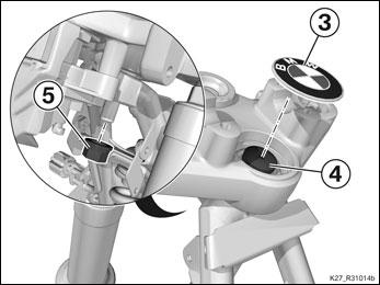

hast du die Schraube Nr. 4 gemeint die du rundgedreht hast?
Laut BMW Rep-ROM muß man die Schraube Nr.4 nur gegenhalten
und dann die Mutter auf der Unterseite der Gabelbrücke lösen.

WeserbergländeR hat geschrieben:Hallo,
genau... und beim gegenhalten bin ich oben abgerutscht.... :cry:
