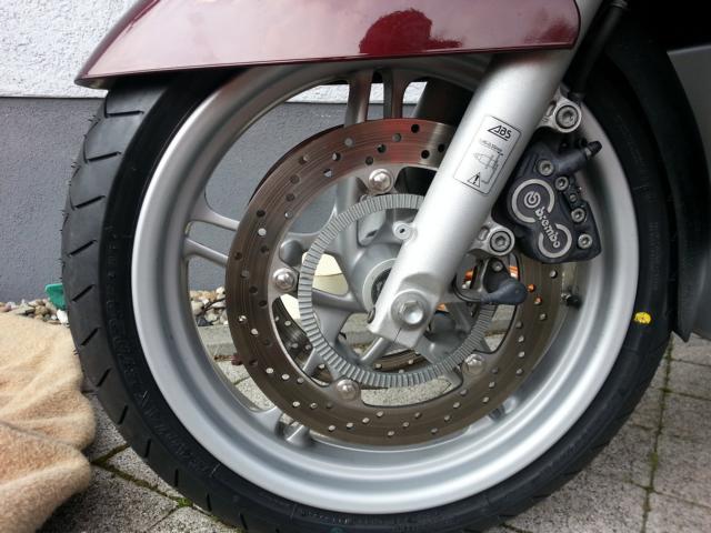

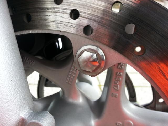

#1 Beitrag von Danijel »
Vorher-Nachher, hoffe mal das die ne weile rost frei bleben..

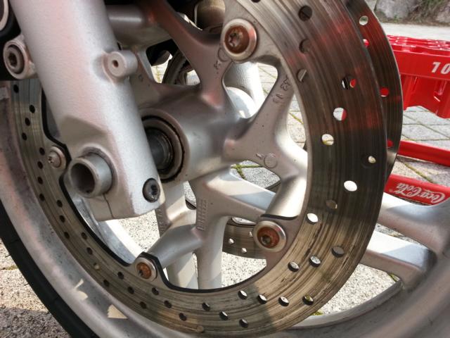

....So was mein ich z.B.. Kann mir mal jemand bitte erklären, warum man es als Hersteller nicht schafft, für 15.000 Euro Schrauben zu verwenden, die nicht rosten?

#5 Beitrag von mikmuk »
bei mir rosteten die bereits 2010 und ich hab BJ 2007....es gibt titan und eine sonde fliegt zum mars.....

sieht zwar schön aus, aber 2 Dinge bleiben bei mir fraglich:
- die Festigkeit von VA ist geringer als die von 10 G Schauben
- die Fressneigung von VA in Alu ist bekannt eklig.
Ich hab einen Klecks Felgensilber draufgemacht.

Hier sieht man welche Kräfte auf die Schrauben wirken können. Durch die schwimmende Scheibe muss die Schraube heftige Stöße aushalten. Die Festigjkeit sollte auf jeden Fall beachtet werden. Eine "normale" VA Schraube reicht da nicht!

teileklaus hat geschrieben:sieht zwar schön aus, aber 2 Dinge bleiben bei mir fraglich:
Etwas Ahnung von Maschinenbau/Werkstoffkunde sollte man schon haben, wenn man an sicherheitsrelevanten Bauteilen rumfummelt :twisted:
Ganz abgesehen davon machen Torx-Schrauben auch Sinn und BMW verbaut die nicht umsonst. Wenn die alten Schrauben gammelig sind (weil aus Festigkeitsgründen eben nicht VA), dann ersetze ich die halt und gut. Allemal besser als bei einer Gefahrbremsung plötzlich mit einer versagenden Bremse konfrontiert zu werden. Wer ohne Sinn und Verstand an den Bremsen rumfummelt, ist ein guter Kandidat für den Darwin-Award :twisted:

Edelstahl ist spröde und deshalb für solche Belastungen nicht geeignet. Man kann hochfeste Schrauben natürlich auch verchromen gegen Gammel. Aber lieber hab ich gammelnde Schrauben und eine im Ernstfall funktionierende Bremse also Hochglanz-Schrauben, die im Ernstfall brechen :twisted: :twisted: :twisted:
Ganz abgesehen davon kosten die Schrauben sicher nicht die Welt. Und ehe ich mein Leben wg. der Optik auf's Spiel setze, geb ich alle 2 Jahre halt das Geld aus und hol mir neue Schrauben. Last but not least kann man Schrauben gegen Gammel auch mit Klarlack versehen. Nur mal so als Anregung ;)
