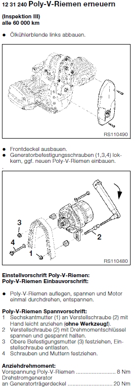

Ich bin am poly riemen wechseln an meiner R Jahrgang 2001.
Nun meine frage: wenn ich den neuen montieren will bring ich ihn nicht über das obere pully.
Scheint zu kurz zu sein. Die bezeichnungen auf dem alten und neuen sind aber identisch 4 PK 611. Muss ich gewalt anwenden ? Glabe eher nicht!
Also di LiMa ist gelockert und auf der untersten Position.
Weiss einer Rat?
Gruss schawalh

hast du dich an die Wartungsanleitung gehalten?

Aber natürlich, die LiMa ist ganz unten aber der Riemen geht trotzdem nicht übers Pully.
Bin inzwischen etwas weiter: BMW hat verschiedene Riemenlängen eingebaut.
Der Freundliche hat mir den Kurzen verkauft.
12 31 7681841 ist der kurze
12 31 1341779 ist der längere

ich habe heute vom Freundlichen den richtigen Riemen bekommen.
12 31 1 341 779 Keilrippenriemen, R850R - R1200CL
der passt bestens zu der Riemenscheine OHNE Freilauf 12 31 1 342 075
12 31 7 681 841 Keilrippenriemen, R850R - R 1200S
der passt bestens zu der Riemenscheibe mit Freilauf 12 31 7 678 716
Hoffe konnte klären
Hoffe konnte klären
