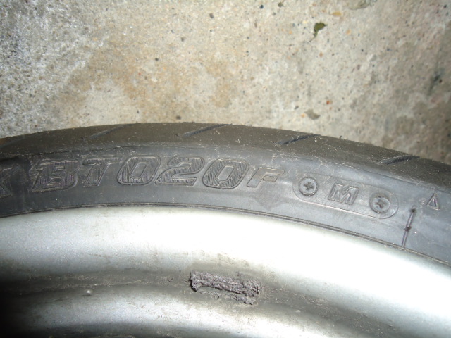

Habe letzte Woche neue BT 020 aufziehen lassen.
Info meines Reifen Händlers: BT 020 aus der B-Serie mit der Kennung M
Dieses kleine M ist zusätzlich auf dem Reifen drauf. Es flattert nichts sowohl bei langsamer als auch bei schneller Fahrt.
- CDDIETER
- Beiträge: 4460
Re: HIer fragt der Neuling nach Lenkerflattern !!!
...so sieht der Reifen aus:
